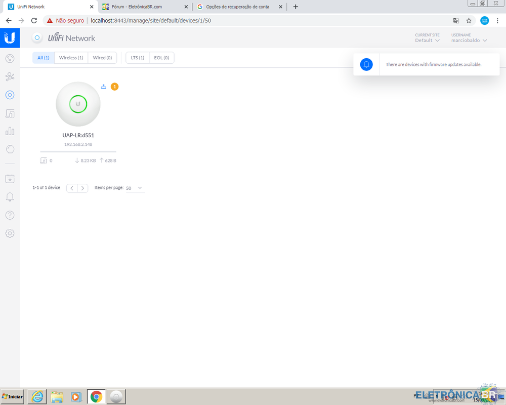

  5. Olá Já conclui toda a configuração do dispositivo acima e, conforme imagens, já estou na tela de configuração e foi reconhecido. O LED verde está aceso Irei anunciar ele para venda, mas gostaria de saber que está 100% para meu cliente receber algo de qualidade Que tipo de testes se faz nele para garantir perfeito funcionamento? 1 - Acessar internet com uns 500 metros de distância? 2 - Ter umas 30 conexões simultâneas sem perder qualidade? Obrigado e tenham uma boa tarde

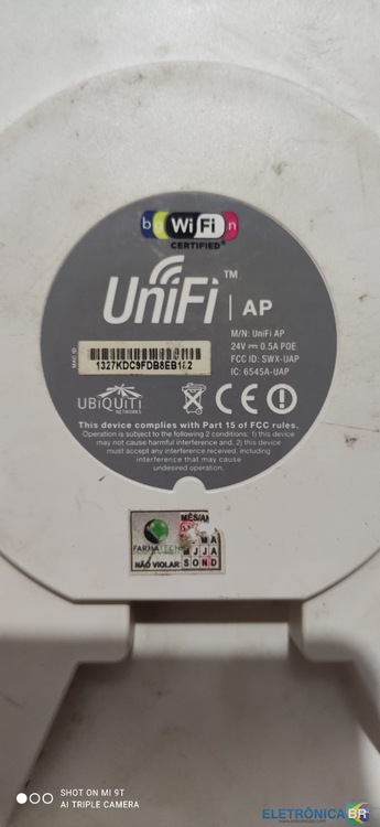

  15. Fala pessoal beleza será que tem jeito? AP Unifi entrou agua... foto anexo
