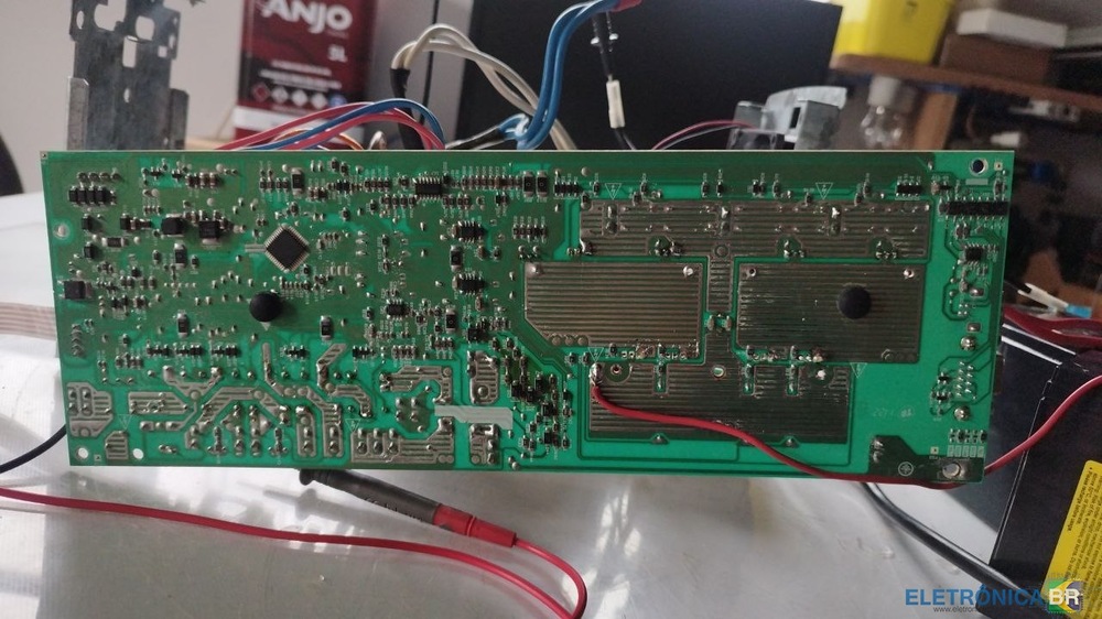

  1. Como informado no titulo, tenho um Nobreak SMS que funciona normalmente ligado na rede, porem quando desligo-o da tomada, o equipamento tenta comutar para a bateria e trava nesse momento, so volta ao normal desconectando as baterias. Identifiquei o resistor R143 trincado e 4 mosfets em curto, os quais ja fiz a compra para troca, porem, acredito que o drive de gate também foi avariado pois sua carcaça esta trincada mas não apresenta curto, se alguém poder disponibilizar o esquema eletrônico dessa placa para que eu possa identificar a referencia do CI seria de muita ajuda.
  2. Boa tarde à todos! Estou com este nobreak na bancada com um mosfet queimado (IRFS7537), troquei e continua com o mesmo sintoma: não importa se está ligado na rede ou não, se conecto antes ou depois na tomada, ele sempre fica em modo bateria e não carrega as baterias. Está segurando carga normalmente, mas não carrega e nem arma o modo rede. Se ligar ele sem as baterias ele fica com uma luz roxa mas não dá tensão nas saídas, se conectar as baterias com ele ligado, ele desarma.

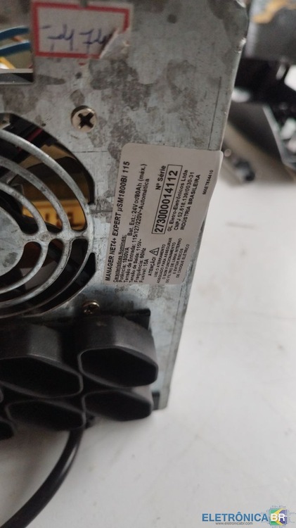

  3. Preciso Esquema nobreak SMS net4+ usm1800BI 115
  4. Boa tarde, preciso de ajuda para identificação de 3 resistores que queimaram junto a 4 transistor da linha da bateria que também estão danificados. as informações sobre os transistores ja esta bem claras, porém não consigo identificar quabtos k cada resistor tem, se alguem tiver o esquema vai ajudar bastante porque ficaram ilegiveis. ajudar muito,
  5. Preciso ligar o nobreak sem os transistores de potência. A liga sem os transistores o mesmo liga e desliga assim não dá para realizar testes. Alguém aki sabe com fazer isso. Esquema elétrico.
  6. O Mosfet Q2, e o Resistor R30 Estavam queimados Apos a troca, a placa não da nem sinal de vida encontrei o diodo D13 em curto , Porem não é possível ver a descrição dele. Estou usando um esquema elétrico parecido , não é o da placa. essa placa em questão é 24V Alguém Saberia o valor desse D13?
