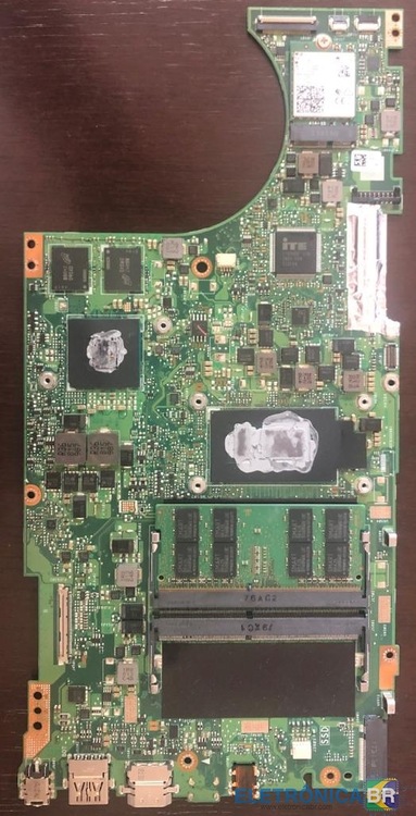

  5. Colegas, Estou com 2 maquinas desta com os mesmos sintomas, tem todas tensões em standby, quando liga a fonte assimetrica o consumo é de 19 mA e não dar sinal algum ao apertar o botão de partida. O consumo não se altera como se a placa não tivesse recebendo comando algum. Eu gostaria da ajuda dos colegas no sentido de regravar o EC desta placa usando o equipamento Svod3 . Eu já tentei de tudo, estou usando um flat de 30 pinos e passo 0.8 mm. Faça tudo correto nas duas placas, mas ao acionar o Read para ler o SIO ele sempre informa que não encontrou o ITE, não reconhecido. É um IT8995E - 128 Alguem já conseguiu ler e regravar este SIO com o SVOD3 ? Tem algum video, alguma dica? Eu gostaria de fazer isto antes de mexer mais na placa.

  12. Olá pessoal, tenho um Asus x510UR que precisei trocar o teclado, desajeitado quebrei a trava do conector e acabou entortando 1 pino e ou tentar desentortar encostei em 2 ao mesmo tempo. Ja consegui o esquema e o boardview, porem nao consegui me situar no mesmo. O curto acontecei entre o pino 1 do conector do teclado e a base, entao foi curto entre o sinal +5VS(conforme esquematico) e o GND. Agora ele nao liga mais. Queria ver se tem algum fusistor nessa linha de alimentação e onde procurar esse sinal. Ate onde entendi segundo esquematico, esse +5vs fica ativo em varios pontos mesmo com pc desligado, e uma delas é para acionar a funcao liga. agora ele esta desligado e medindo no pino 1 e no gnd nao tem tensao. Alguem mais experiente em notebooks poderia me orientar, sou tecnico em eletronica mas so mexo com eletronica industrial. Tenho o esquematico e o boardview da placa.

  14. Estou com uma placa mãe de um ASUS X510U a qual apresenta o seguinte comportamento: A placa apresenta segue a sequencia de start normalmente até o PLTRST# e apresenta todas as tensões, com exceção do +VCCGT, mas a placa possui chip gráfico dedicado com todas as tensões presentes e um consumo na fonte de bancada de 0.50mA. Em seguida a placa reinicia e perde a tensão de Vcore apresentando um consumo na bancada de 0.22mA e permanece nesse estado. Tentei desabilitar o chip dedicado abrindo o jumper da alimentação do chip gráfico e a placa apresenta o mesmo comportamento, só que com o chip gráfico sem alimentação o consumo após reiniciar fica 0.11 e em nenhum momento sobe a tensão de +VCCGT. Regravei a BIOS diversas vezes e apresentou o mesmo comportamento. Porém com algumas BIOS a placa reiniciava mais rápido. Testei com memórias diferentes e também apresentou o mesmo comportamento. Alguém teria alguma ideia de como prosseguir? Desde já agradeço!
  15. Situação inicial: Notebook Asus X510U com placa-mãe X510UNR Rev. 3.0 não liga. Ao conectar a fonte: A placa ameaça ligar (piscada de consumo), mas não mantém o power on. Tensões primárias de 3.3V e 5V estão ausentes. Testes realizados: 1. Verificação da linha de +5VAO: Teste de resistência na bobina de 5V (PL8701) inicialmente mostra resistência alta. Após injetar 5V com fonte assimétrica, a resistência cai muito, o PWM RT8249CGQW aquece. Após desligar e aguardar alguns minutos, a resistência volta a subir. 2. Capacitor PC8705 (ligado à linha +5VAO): Estava suspeito (condutividade com GND). Foi substituído, mas o problema permaneceu. 3. MOSFETs PQL8702 / PQH8702: Testados fora de circuito. Sem curto ou fuga. 4. Resistência variável no circuito: Quando a placa está fria, resistência na linha +5VAO é alta. Ao injetar 5V, ela cai e permanece baixa enquanto há calor, sugerindo fuga térmica. Observações adicionais: O PWM RT8249CGQW (PU8701) aquece rapidamente ao injetar tensão. Os capacitores PC8706 a PC8710 também estão ligados à +5VAO e são suspeitos, removi mas o problema persiste. Ainda não foi removido o PWM para teste fora do circuito, pois não tenho para substituir. Dúvida principal: Existe fuga térmica na linha +5VAO que aparece apenas quando a linha é alimentada. Pode ser causada por capacitor cerâmico, ou o próprio PWM RT8249CGQW com defeito interno. Alguém já teve caso semelhante com esse PWM ou com esta linha de +5VAO nesse modelo? Devo encomendar um PWM novo ou realizar mais algum teste?
