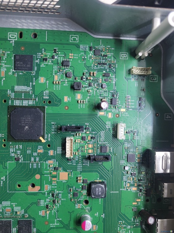

 dúvida Xbox one S / Rev G / Não liga
Eduardo cavalcanti dos reis respondeu o tópico de Eduardo cavalcanti dos reis em Videogames e Consoles
Um detalhe importante, olhando com a camera térmica descobri que o ultimo bloco de memorias não está aquecendo durante a verificação, possivelmente deve estar ai o problema. @Pedrosilva701Tem alguma dica de como testar e descobrir qual dessas memórias que está falhando? -
Passando o postcode ele apresentou o erro 9134, aparentemente um defeito relacionada as memórias, mas medindo as tensões meio por cima todas aparentam estar recebendo tensão -
Eduardo cavalcanti dos reis postou um tópico em Videogames e Consoles
Olá a todos, estou com um Xbox one S que ao pressionar o power liga o led, faz o plim e já desliga. Fiz as medições das tensões principais e todas aparentam estar ok. MEMIO:1.5v CPU CORE: 1.0v Gfxcore: 1.0v NBCORE: 1.0v Socphy: 0.9v Soc1p8: 1.8v Vfuse: 0.8v -
