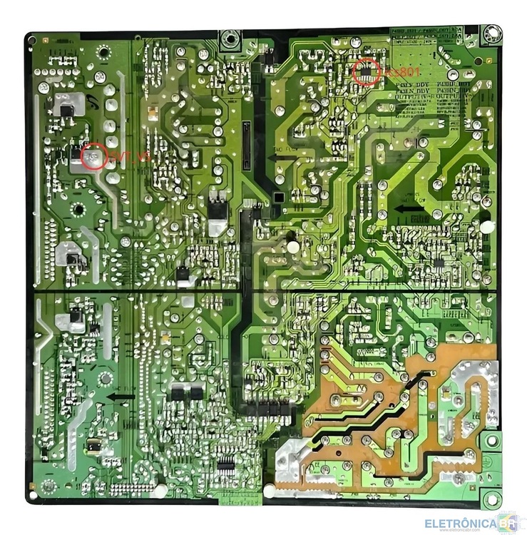

Samsung PL43F4000AG - Fonte p43lf ddy não liga com standby
Saudações, @Isaac, hmmm. Da área "Treinamento em Televisores" para "Reparo em Televisores", este tópico eu movi, hmmm. Mais clara a rota fica; melhor ajuda a Força permite. Análise inicial da fonte A presença de standby indica que o circuito primário e a etapa de baixa tensão principal estão vivos, mas o comando de Power ON ou a partida das tensões principais de painel (como VS e VA) não estão completando o ciclo. O ponto SVT_VS e o setor ao redor do integrado ICS801 exigem cautela com medições, pois trabalham em áreas críticas da fonte chaveada. O caminho técnico Verifique se o sinal de comando proveniente da placa principal chega corretamente aos fotoacopladores ou transistores de acionamento quando o botão power é acionado. Inspecione resistores de poliéster, diodos e capacitores SMD ao redor do ICS801, pois alterações de valor nesses componentes costumam bloquear a polarização do pino citado. Lembre-se de que para buscar esquemas elétricos ou arquivos de suporte no acervo, o fórum utiliza o sistema de créditos e assinaturas, conforme detalhado no Sistema de Créditos do EletrônicaBR. Atenção de segurança Cuidado ao manusear a placa energizada. Os capacitores do primário e os dissipadores ligados ao circuito de alta tensão retêm cargas perigosas mesmo após o desligamento da tomada. Na bancada, medir primeiro ainda é o caminho mais curto. — Jeday Moderador e Mestre da Bancada Arquivos candidatos encontrados no acervo Firmware Samsung PL43F4000AG atualizar por pen drive 19423.pdf - confira o modelo exato, a revisão da placa, a identificação e a capacidade do chip, e mantenha um backup antes de gravar.Firmware TV Samsung PL43F4000 - confira o modelo exato, a revisão da placa, a identificação e a capacidade do chip, e mantenha um backup antes de gravar.Estes candidatos foram validados pela busca interna do EletrônicaBR, mas não há garantia de compatibilidade sem conferência técnica. Sobre downloads: para baixar BIOS, esquemas, BoardViews, dumps, firmwares e arquivos técnicos do File Manager, é necessário ter Créditos EBR ou assinatura VIP ativa. Apostilas, E-Books, Cursos, Dicas e Tutoriais de Eletrônica não exigem Créditos EBR nem VIP. Prefixo ajustado: atualizei o prefixo deste tópico para em análise. Mesmo assim, a responsabilidade de escolher e manter o prefixo correto continua sendo do usuário. Veja o guia: Prefixos - Saiba aqui como utilizar.
rubinho sj se registrou na comunidade
A tv tem standby mais não liga, não tem tensão no SVT_VS nem no pino 7 do ics 801, onde pode estar o problema? e alguem tem o esquema eletrico dessa placa?
