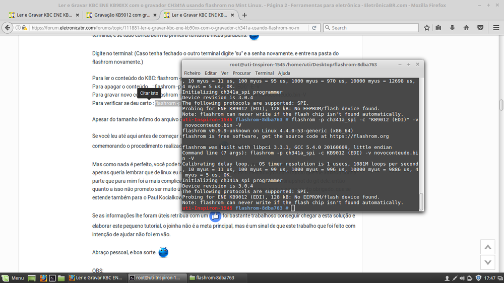

Boas novas pessoal, após ficar desde sexta feira acordado, tentando melhorar essa situação do linux que ta atrapalhando a vida de bastante gente, eu consegui uma solução pra usar o flashrom no windows, e supostamente o flashrom com suporte a EDI do Paulk ;D Se alguém for voluntário pra testar agradeço.
O único inconveniente é ter que instalar um driver que eu gerei aqui e que sobrescreve o driver original do aparelho, ou seja, se não for usar o flashrom como programa padrão do ch341A cada vez que for usar com o programa original ou com o flashrom vai ter que reinstalar o respectivo driver.
O pacote com o programa e driver está o link acima, só fazer download e ser feliz...
Para instalar o driver é só clicar no SETUP.exe e ele vai sobrescrever o driver antigo sozinho, a instalação demora um bocadinho tenha paciência é normal.
Os comandos utilizados no software são os mesmos utilizados no linux, no entanto esta compilação foi feita para deixar o ch341a como dispositivo padrão de gravação, então podemos omitir nos comandos a seleção do gravador ( -p ch341a_spi ) o restante é tudo igual.
Se alguém puder testar o novo método eu fico muito agradecido, testei apenas com uma flash normal da série 25, leu normalmente, é necessário testar se o suporte a EDI está funcionando corretamente, mas to na correria por aqui e já perdi tempo demais com isso por hora, dentre outras coisas preciso botar o sono em dia hueauhaeuhae.
