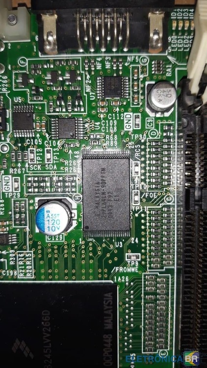

51 minutos atrás, marcelo.digital disse:
Ola´...algum colega poderia me informar qual gravadora consigo gravar a memória 29PL64LM, TSOP 48 pinos axial...comprei uma TL866Plus e mais o adaptador, mas parece que
mesmo com a ultima versão do software ela não lê esse chip.. obrigado
Boa tarde Marcelo,
   De imediato eu localizei no Beeprog2c, referencia a este componente mas para gravar neste e necessário o adaptador também.
  Fabricante: AMD
                         Tipo: MBM29PL64LM [TSOP48]
                  8-bit bytes: 800100h (8.388.864 Bytes)
                  Organização: 400080hx16 bit
                  Algoritimos: FLASH auto programm
       Implemented in SW ver.: 2.97 ou mais recente
          Modified in SW ver.: não modificado
 Informação de Encapsulamento: TSOP(48), 12x20mm
  Para ler/gravar é necessário este adaptador:
    BeeProg2C com adaptador/módulo:
    Bottom TSOP48 NOR-1 (ord.no. 70-1227) + Top TSOP48 ZIF 18.4mm (ord.no. 70-1228)

Muito obrigado Fer_play ... dei uma olhada aqui e é bem caro esse... meu uso seria apenas para fazer um teste em uma placa minha de um equipamento...realmente eu não poderia investir esse valor
sem ter certeza que resolveria meu problema...estou tentando com alguns colegas aqui em Goiânia pra ver se encontro alguma outra... verifiquei que a Wellon990 também consegue, mas parece que ela saiu de linha
e da mesma forma é muito cara... mandei um email para a fabricante pra ver se tem algum outro modelo mais em conta... paguei 550,00 na minha TL866 plus mas pelo jeito vou acabar revendendo pois parece que não serve...
agradeço pela ajuda e continua na busca

Consegui gravar com a RT809 de um colega...tanto a VP998 Welon como a Beprog2c são na faixa de R$5.000,00 só a gravadora...disparado parecem ser as que mais tem quantidade de CIs na listagem delas, sendo que a Beprog2 ( e não a BeProg2c ) ainda leva vantagem porque grava CIs ainda mais obsoletos... estou comprando uma dessa aqui para o meu serviço. Agora a Beprog possui um adaptador universal retrátil SOIC/SOP/ PSOP/TSOP de até 44 pinos ( 150 a 600 mil ), que custa R$2.500,00. Aliás os adaptadores da Beprog são bem mais caros do que os da Wellon, pelo menos nos orçamentos que recebi aqui.
A minha TL866IIPlus que chegou realmente não gravou a minha 29PL64LM. Quem for de Goiânia e quiser trocar experiência só mandar um email. Atuo na área de Manutenção de Placas e Fontes de Laboratórios de impressão de fotografia digital, equipamentos médicos e inversores de tensão.  No meu serviço atuo na área de aquisição de dados em pesquisas nas áreas de Energia Eólica e Fotovoltaica ( Torres climatologicas, Tunel de Vento e plantas fotovoltaicas )
 Que ótimo Marcelo,
  Bom caso precise de algo e eu possa ajudar e só chamar, realmente o Beeprog2 grava alguns componentes a mais que o Beeprog2c , mas na grande maioria desta diferença esta em gravar componentes que usa 21 e/ou 25Vcc para gravação.
  Agora com certeza que os adaptadores são um absurdo de caro, mas tudo vai depender do uso.
   E para mim não compensou comprar o Beeprog2 , pois tenho gravadores antigos que já fazem, esta função que por sinal acho excelentes Hi-lo ALL-11 e Hi-lo-03 este ultimo é para o ótimo e excelente DOS.
