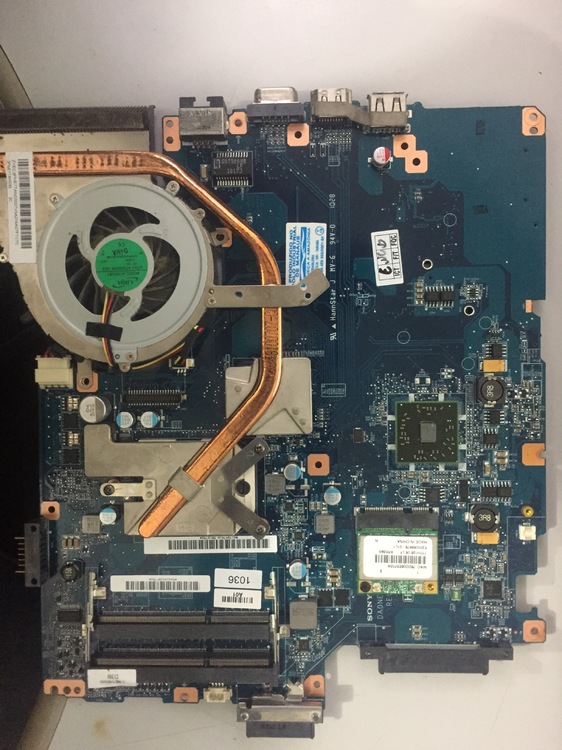

boa noite pessoal estou este note em bancada, na fonte de bancada não apresente consumo, tinha os 3.4v na PL20 mas não tinha os 5v na PL19, digo tinha porque no PU8 tinha alguns pads bem feios tipo oxidado ou mofado limpei com álcool e fiz uma ressolda de leve agora sumiu a tensão da PL20 tbm e sumiu os 3v do pino 1 da bios que eu tinha antes de soldar será que ferrei o PWM na solda ? não faz muito sentido mas parou essas tensões que eu tinha depois de mexer ali, ele esta recebendo o 19v do VIN normal e tem 3v no pino 5 e tenho 5v no pino 32 alguma dica @Jakers Binder@Saul B. Britto@Paulo Noce@curtolo@Liipe ☺@FLAVIOTECH@HFES ?
abraço a todos!
estou usando esse esquema:

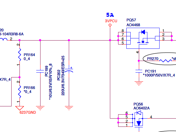

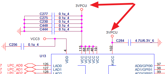

  • @cristi Opa...  boa tarde meu amigo... Fiquei meio atarefado hoje. A tensão que alimenta o SIO é a mesma que passa pela PL20, ou seja, 3VPCU. Olhe na imagem abaixo: Precisando

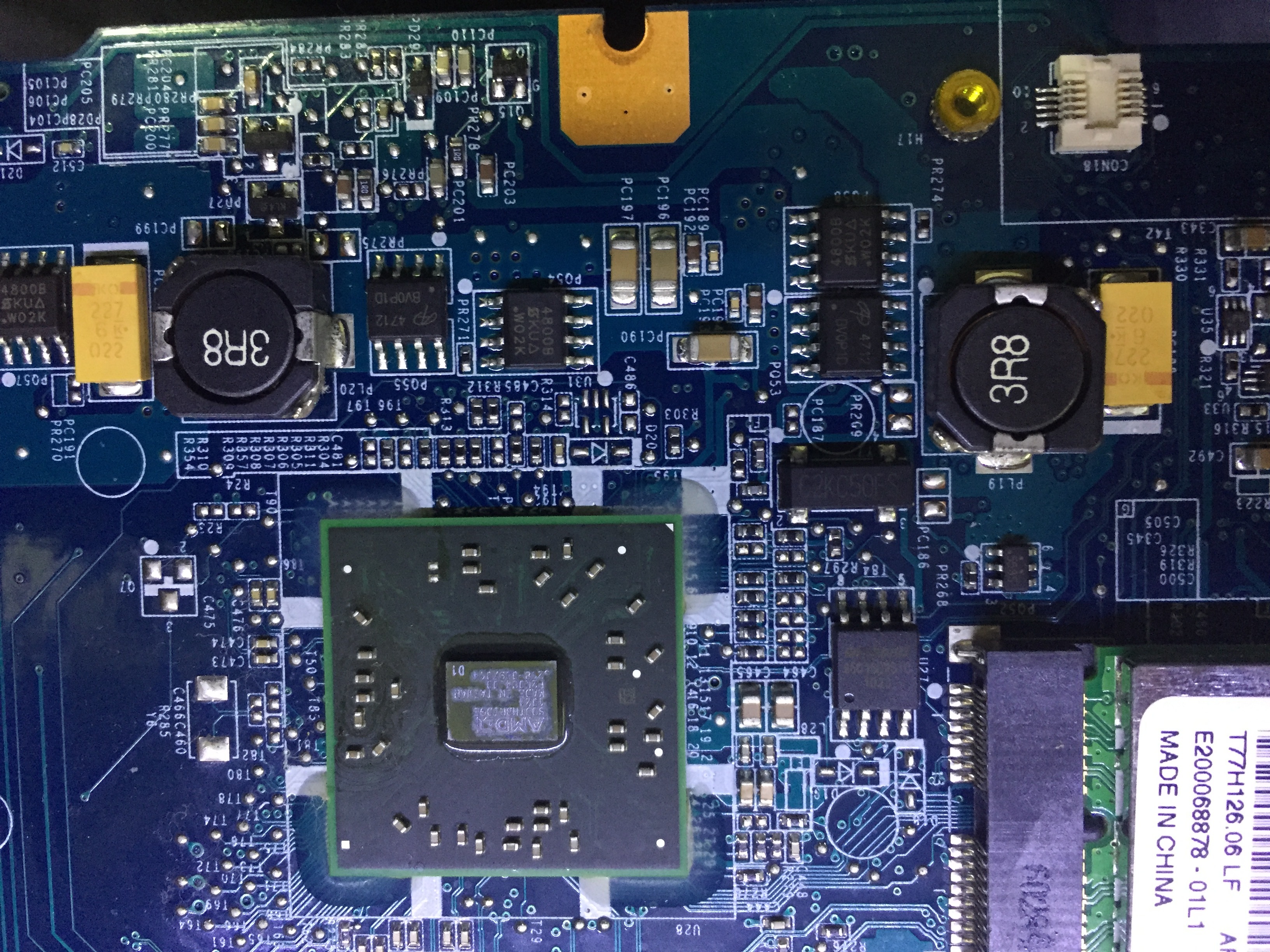

@Jakers Binder veja se ajuda esta é a placa !

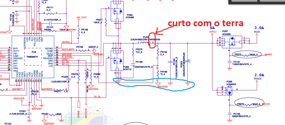

@FLAVIOTECH amigo nos pinos 16 e 32 que alimentam as PL 19 e 20 de 5 e 3v não tem voltagem mas tem no pino 17 5v BST1 este pino entra no pino 16 mas passa antes por um resistor e um capacitor depois sobe para um mosfet e este alimente a PL 19 no resistor PR 278 tem os mesmo 5v no capacitor PC203 tbm tem só de um lado do outra não tem tensão deveria ter? e no mosfet PQ58 tem os 19v no dreno o PQ 53 de baixa não tem tensão no D nem no S.
o estranho é não ter a tensão nos pinos que alimentam as PL no PU8 desconfio do componente será?

Verificou se não há curto nas PL19 e PL20 ?
Teste fora da placa os mosfet de alta (PQ54 e PQ58) e mosfet de baixa (PQ53 e PQ55).
@Jakers Bindercerto amigo pode me orientar como testo curto nas PL ?
