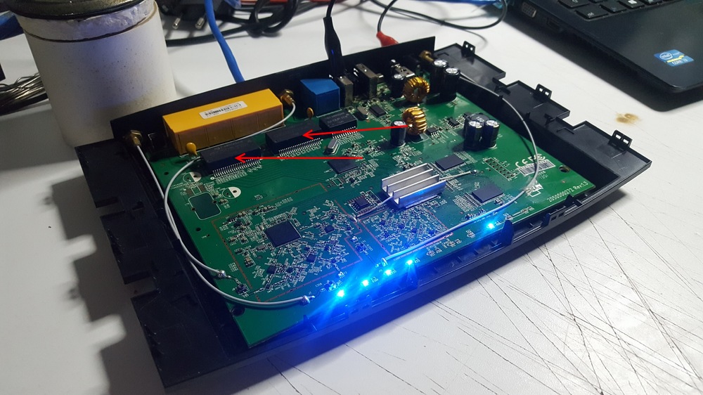

Pessoal estou em bucho grande tenho um roteador de meu uso o famoso TPLINK TL-WDR4300, Galera por incrivel que pareça tenho esse roteador já faz um bom tempo "pense em um aparelho bom", Pessoal, Amigos sempre abri o mesmo para uma limpeza hoje fui realizar o procedimento de rotina na limpeza do aparelho fiz tudo direitinho apenas uma limpeza com pincel e uma escovinha com alcool isopropilico, limpei tudo certinho tendo cuidado para não arrancar componentes na placa e para minha surpresa quando montei o roteador e coloquei no lugar o mesmo não conecta mais pelo cabo RJ45 nas portas LAN, na porta WAN creio que o sinal da net ta chegando porque ele acende o led de internet no roteador.
Bom pessoal abri o roteador de novo para ver se tinha alguma coisa errada e não achei nada, Não consigo mais acessar a pagina de configuração doaparelho, quando ligo ele no PC ele não identifica mais a rede como era pra fazer e aí sim fazer a configuração, ele também mi dando um IP anormal que acho que deve ser por isso e não tem IP de acesso ao roteador.

@Farnei Ele trabalha em Wireless ? Veja se coneta via Wireless.
O que ocorre as vezes é o rompimento dos filtros interno nos setores marcados com uma seta logo abaixo na imagem.
Verifica a continuidade dos pinos de um lado para o outro.

Respondendo ao amigo @flaviosilvapereira, Bom caro amigo no PC ele fica com o triangulo e com a mensagem acesso limitado e sem rede.
  • Autor
Ola amigo @o__rionTG, caro amigo sim consigo conectar no wifi normal, hoje pela manhã fiz um teste, Desabilitei o DHCP e coloquei ele para receber o sinal de outro roteador e enviar pelo wifi e funcionou, O problema é que creio que não tenha danificado nada nele pois não mexi em nada, Quando ligo ele no PC ele fica identificando a rede mais não identifica e o IP que ele apresenta não é o IP de acesso ao roteador é um IP tipo 161.251.1.72 coisa assim.
@Farnei tente testar com um outro computador amigo, ou força o IP na placa de rede do teu computador para ver se o acesso da normal. Verifica o IP que o seu roteador esta largando pelo WIFI para saber o IP de acesso e coloca no Computador, porque pode ser defeito no desktop.

Não é nada fisico colega creio que deve ter corrompido a memória flash. Ele tem um eeprom com dados binários alguém teria uma copia dessa BIOS desse roteador para eu gravar um que esteja funcionado?

Pessoal depois de tanto mexer e não achar nada danificado, entrei em contato com o suporte da TP-LINK brasil e eles mi falaram que na inicializaçao do aparelho quando software interno se inicia assim que ligado na tomada ele tem mais ou menos 35 segundos para para completar o processo de inicialização nesse periodo ouvi o desligamento précose da fonte de alimentação fazendo com que a memoria flash se corrompesse e danificando o aparelho onde teria que ser mandado para assitencia tecnica para o devido reparo.
Bom meu negócio é TVs notebooks e outros não manjo de roteadores, Já  comprei outro equivalente e estou dando o tópico por encerrado ok, Teria que ter uma copia de uma bios de um que estaja funcionando e seja o mesmo modelo e versão.

amigaoo boa noite poderia me informar o nome do ci u17 desta placa pois o meu queimo e ficou todo preto vc tentou passar rom nele ja ?? me ajuda ai
  • Autor
ola caro amigo @farneyzz, eu vou abrir e ver pra voce, até hoje ainda tenho o aparelho guardado pensando em encontrar outro pra consertar o meu. jaja coloco aqui pra voce ok
  • Autor
Olá de novo colega, segue imagem para você @farneyzz.

A dica que dou é que devemos ter cuidado ao limpar qualquer equipamento sensível a eletrostática. Acredito que tenha danificado sem querer durante o processo de limpeza, pois quando atritamos um pincel, por exemplo, numa placa estamos gerando um acúmulo de cargas estáticas, e isso pode danificar placas sensíveis como módulos de memória, HDs, etc.
