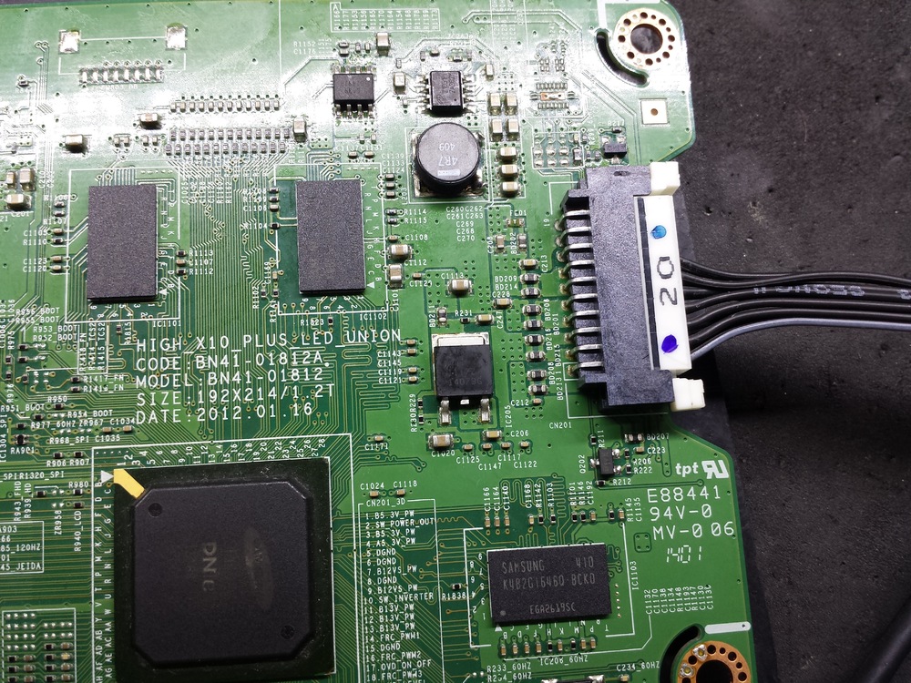

amigos boa tarde, esta TV nao liga, quando aperta o power, o led vermelho fica piscando e a tela nao faz nada, se desconectar o cabo que sai da fonte e vai pra principal, a luz de fundo fica acesa, se plugar o cabo que vai pra principal apaga tudo... alguem sabe o que pode ser o defeito?
boa tarde!
voce ja tentou armar a placa fonte fazendo um jumper? ou chegou a medir a saida se tem 12v ou 24v? na própria placa fonte tem os pinos com suas respectivas tensões que alimentam a placa principal.
se tentar amar a fonte e ela não der as tensçoes o problema é a fonte. peguei uma assim em uma tv sansung de 32 que ao desconectar a placa principal a fonte ligava ao armar atraves do jumper.
Quando vc cita a luz de fundo refere-se ao backlight ?
Se for então vc tem defeito na placa principal. Consequentemente um curto na linha de alimentação dela. Aí é moleza, só ver quais pinos recebem alimentação da fonte e injeta aos poucos na main, mas cuidado pra não errar, pos poderá danificar mais ainda a mesma.

sim amigo, o backlight que acende quando desconecto o flat que  vai pra principal!

amigo eu fiz o que voce disse,  ta esquentando o chip principal, escrito SAMSUNG é o IC1001

entao mais quando eu injeto ta esquentando o chip principal! ja era?
Você tem o esquema ? aonde tá injetando e quantos volts e amperes ?

to injetando 13 volts no pino 4 (B13V)

Deveria ter cautela, injetar baixo valor e ir vendo o consumo. Posta o part number da placa main unit

eu fiz isto amigo, com 4v ele ja esta torrando. atras da placa esta até marrom kkkkk
BN41-01812A
Posta uma foto do conector que liga fonte a main unit no caso a main eu sei que é CN201 confere ?
Quero saber as tensões de saída da fonte pra main, posta aí pra nós.
Algum progresso aí ?
Meça as tensões nos pinos de alimentação da main enquanto ligada a fonte, e tateie o scaler

nada amigo, a unica coisa que esquenta é esse chip grande ai com o logo da samsung
Amigo! Quando você injeta a tensão aparece o logo da samsung? você esta injetando apenas os 13v?  Esta tv geralmente quando desconecta o cabo que liga  a fonte a placa principal, e a luz de fundo funciona geralmente é defeito na placa principal, mas deveria colocar uma carga nestas tensões e vê o que acontece. Porque se você injeta tensão e aparece logo da samsung, com a fonte dela também deveria aparecer.

nao nao amigo, com a placa principal a tv nao liga, o samsung que disse é o nome que tem gravado em cima do chip na placa verde na foto ai em cima!

amigo dei uma olhada e a fonte está ok, visto que se eu ligo a tv sem a placa principal o backlight acende, quando eu ligo a principal junto com a fonte, a tv fica morta
  • Autor
4 horas atrás, Reinaldo Ramos disse:
Amigo! Pode ser o ci scaler, este que você mencionou.
entao amigo, ai ja era né? eu nao tenho estacao de reballing
