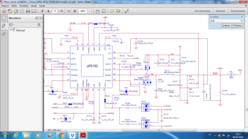

essa placa esta me tirando o sono
ela tem pwm uP6182 que é compatível com o tps51125
essa placa não habilita a fonte de 5v
já abri o jumper pj9, não temos curto em nenhum dos lados
vendo EN1 não tem sinal para habilitar essa fonte de 5v
EN2 habilita normal a fonte de 3,3v
pr48 após ligada esta sendo jogada ao GND e ela esta ok com 130k ohm
tenho normalmente o Vreg5 no pino 17
o pwm já foi trocado.
o que estou sem saber é se eu tivesse problema nas entrip ela não estaria gerando a en3 tambem
esquema

Se não tem EN1 a fonte não vai habilitar.
  • Autor
2 minutos atrás, CJ disse:
@wjinformatica deixe o título dessa forma:
Philco 14m2 - 6-71-w54k0-d02a - Não Liga
eu não tenho EN1 e não to entendendo o porque, pois ela vem da mesma que a en2 ou estou enganado? pois en2 eu tenho

@wjinformatica veja no esquema EN1 e EN2 vem do PQ7B . Verifica a trilha do dreno do PQ7B até o PWM.
  • Autor
21 minutos atrás, CJ disse:
retirei o pq7 e voltou a liberar as entrips
troquei e coloquei outro no lugar e não libera

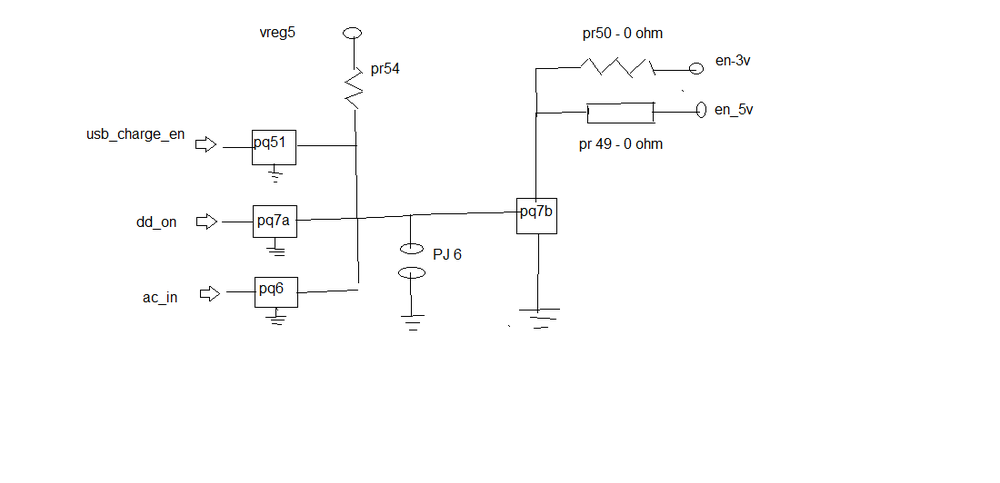

@wjinformatica de acordo com a sequencia de start, (pagina 81) elas surgem antes de pressionar o botão power.
Verifica a tensão DD_ON no pino 2 do PQ7 .
- Conforme o desenho do circuito ;
- Pode estar com o circuito de en_3V aberto até o chip, ou o pr 50 de 0 ohm, está aberto.
- Análise : PQ7b está atuado, portanto, aterrando, os dois sinais, como teste, foi forçado os dois sinais, e o sinal da fonte de 3 V aterrou, e parou a saída de tensão de 3 Valw.
- o ponto PJ6, parece ser um ponte de teste, para fechar e testar a comutação de pq7b.
- Tem de verificar os sinais de entrada, em pq51, pq7a e pq6.
- Se achar válido, faça os testes.

sem sinal DD_on no pino 2 do pq7
3v tem mesmo com o pq7 na placa não estou tendo 5v com pq7 na placa.
pr50 esta ok
pq7 foi trocado
- Sim, no meu entender o chip gera as tensões de sinal en_3v e en_5v. Mas ficam aterradas inicialmente por pq7b.
- Mas existe uma interrupção, entre pr50 e o chip, pois com pq7b atuado, a fonte de + 3 Valw, tambem deveria estar sem tensão.
- Segunda análise, está chegando sinal, para que o pq7b fique atuado. Tem de verificar inicialmene o dd_on, como o colega citou.

@wjinformatica como pela sequencia de start a primeira tensão a ser liberada pelo SIO é o DD_ON e ela não esta sendo liberada, eu regravaria a bios.
- wj, voce tambem pode medir os sinais, de entrada, em pq 51 e pq6. Para tirar uma duvida.
- se puder, tambem verifique pr 54, que fica no gate de pq7b, se chega a tensão de Vreg5.
