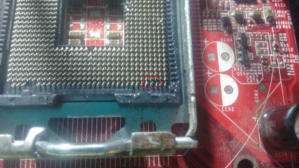

ola, estou passando esse tutorial do metodo que uso para consertar placas maes com pinos quebrados,
materiais necessarios: socket velho de processador, pinça, agulha e ferro de solda.

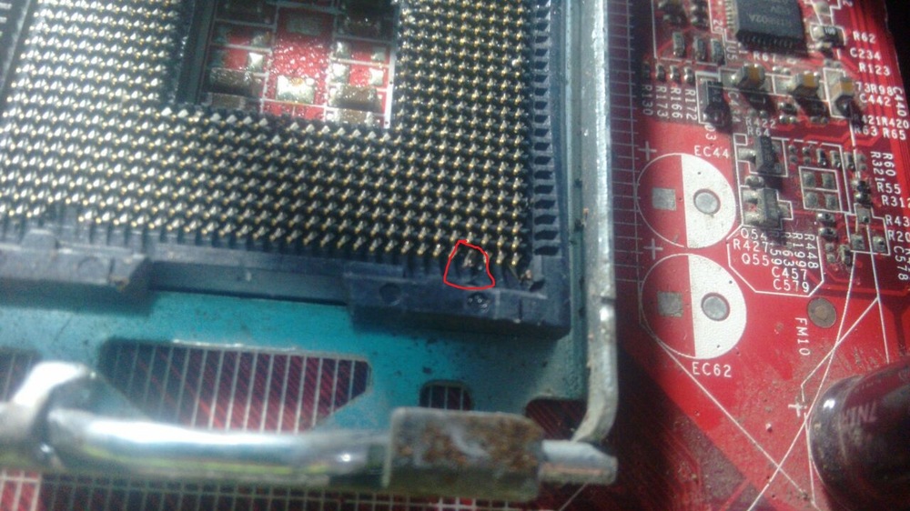

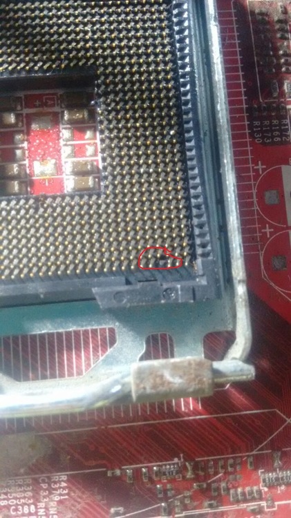

1 passo: ter uma placa com um pino quebrado
2 passo: utilize a agulha para deixar o buraco do pino melhor para o encaixe do pino que sera retirado do socket velho.

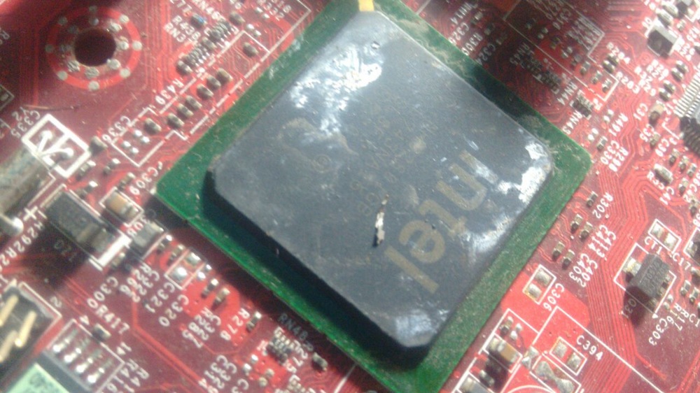

retire um pino do socket velho, no momento que ele sair do socket ele tera um pino na parte inferior e um corte que forma algo semelhante a um um com as pontas viradas para a parte inferior, dobre o ´´u´´ e retire a ponta da parte inferior.
agora com auxilio de uma pinça coloque o pino na placa a ser recuperada.

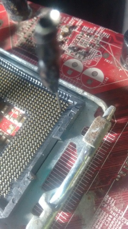

passe pasta para soldar, e com muito pouco estanho na ponta do ferro encoste no pino que ele sera estanhado e colara na base do pino quebrado.
pronto só lavar o socket e colocar o processador.

obrigado, consegui recuperar diversas placas com esse metodo, quanto mais fino a ponta do ferro de solda mais bonito fica o trabalho
