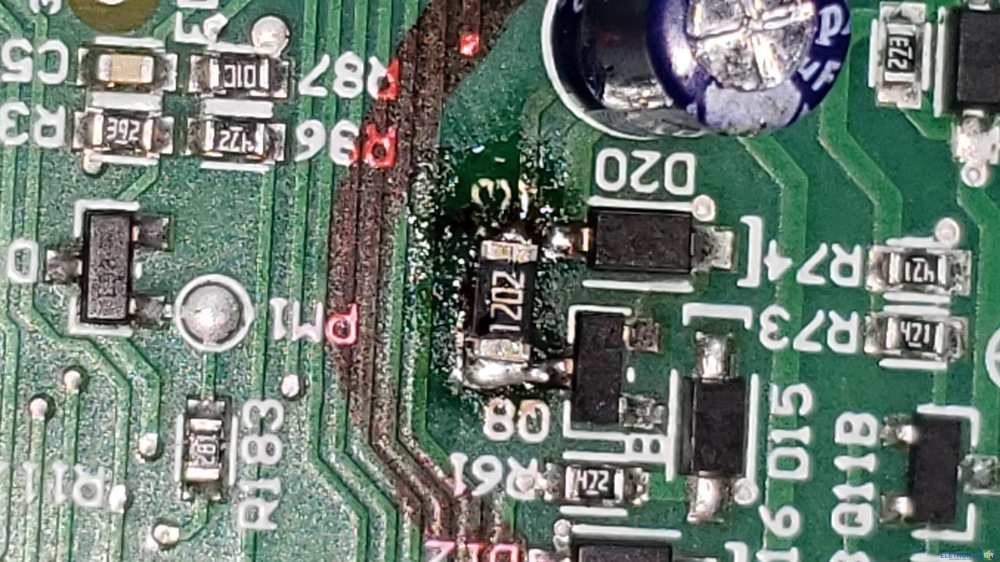

Estou com um nobreak SMS Power Vision NG uPV2200Bi na bancada e o mesmo não está ligando. Antes disso, ele estava com um problema de desligar sozinho após um tempo, mesmo estando sem nenhuma carga conectada.
Tentei fazer uma soldagem geral nos contatos principais para reparar qualquer solda fria mas sem sucesso.
Em uma vistoria posterior à placa, vi que o resistor R63 estava torrado. Ele fica entre o Q8 e o Q6 próximo ao conector do painel.
Gostaria de ajuda para descobrir o valor desse componente e se já pegaram um problema parecido se afetou mais alguma coisa.

Fernando, o resistor posição R63 é de 1k. abraços.

O valor do resistor R63 (01B) é 1K. Bom reparo.
