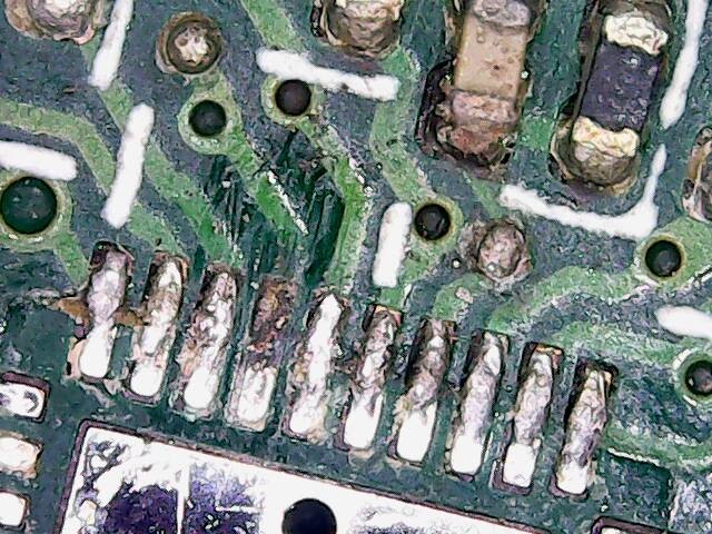

em análise Notebook Dell Inspiron N5010. Placa DG15 MB. Não liga.
Estou com essa placa na seguinte situação, sem processador ela liga e fica ligado o led de power.
Se coloco o processador, ela liga e desliga. Fica em loop.
Já testei com outros processadores funcionando e continua o mesmo sintoma.
Não existe curto em nenhum indutor.
Fui verificar a placa e encontrei o pino do VIN meio oxidado, igual ta na imagem. Esse pwm é o do vcore (PU4701).
Queria saber se alguém tem alguma dica.
Esquema:

Boa noite,
Ressoldou ele ? A trilha parece rompida também.

Ressoldei, deve ser ele o problema né, mas é interessante que quando tiro o processador a máquina fica ligada e tem 0,70V nas bobinas do vcore.
Sem o processador o PWM não tem carga para alimentar, com o processador ele passa a ter carga, então por alguma deficiência nele ou alguém ao redor, ele não esteja conseguindo trabalhar.
Qual a tensão nesse pino de VIN ?

Chegou a ressolda o pwm?
Pois esse pino é a alimentação dele e com ele não passando a tensão correta não fará mais nada

No pino nao ta dando pra medir, mas no capacitor da linha aí tem 19V.
como assim no pino não ta dando amigo?

Não dá continuidade o pc4729 com o pino 17 (esse que ta corroido). Preciso ver um jeito de refazer essa trilha.
eu faço com um fio fino e e um ferro de solda com ponta fina
e refaça a trilha
e antes de ligar teste continuidade nos pinos do lado para ver se não fechou nenhum curto

retirei o pwm, então agora passo o fiozinho de cobre? Tem algum tutorial no fórum sobre o assunto?
Você tem muitos pontos de oxidação, renove as soldas dos pads(com o ferro mesmo você consegue).
Quando eu pego muitos pontos de oxidação passo uma placa mãe nova.
Para fazer uma trilha não tem muito segredo, faça a raspagem da trilha (retirar o verniz) para expor o cobre  e solda um fio fino para o pad, depois venha com calma e coloque o chip e deixe que a estação faça o resto.(com o ferro também da, só que é mais trabalhoso já que o fio pode correr do luga).
Boa Sorte.

Limpe b a área amigo
Parece que temos uma solda bem feia
Limpe bem para ver o estado do negócio!

Vai ter que conseguir juntar onde a trilha está rompida
Alguns colocam um fio fino ligando o pwm a trilha desconectada
Uns colocam o fio antes
Eu coloco o pwm e depois soldo um fio na ponta do PWM
Cada um faz de uma forma
Amigo, a solda ainda esta meio feia, tente deixar ela em forma de domo, pois esse componente não soldado bem pode não funcionar.
Se Você tiver estação de ar quente ele solda de boa sem muito trabalho.
Se após a soldagem você achar que não ficou bom, você pode usar um ferro com ponta fina e fluxo e passar ao arredor do chip(nos contatos).
Você pode soldar um fio fino no lugar, posicionar o chip e vim com a estação no ar baixo para o chip não correr.
A medida que o chip desce você pode aumentar o ar mais um pouco, você não terá trabalho.
A própria gravidade e o ar da estação vai fazer o chip descer(igual no Reballing)
Use uma lupa para ver se todos os terminais estão separados(não fechando curto).
Se os pads não estiverem limpos e a solda uniforme, quando você soldar ele poderá não aderir a todos os contatos do chip tendo que retirar novamente e limpar o local, fora que pode danificar os pads mais ainda.
