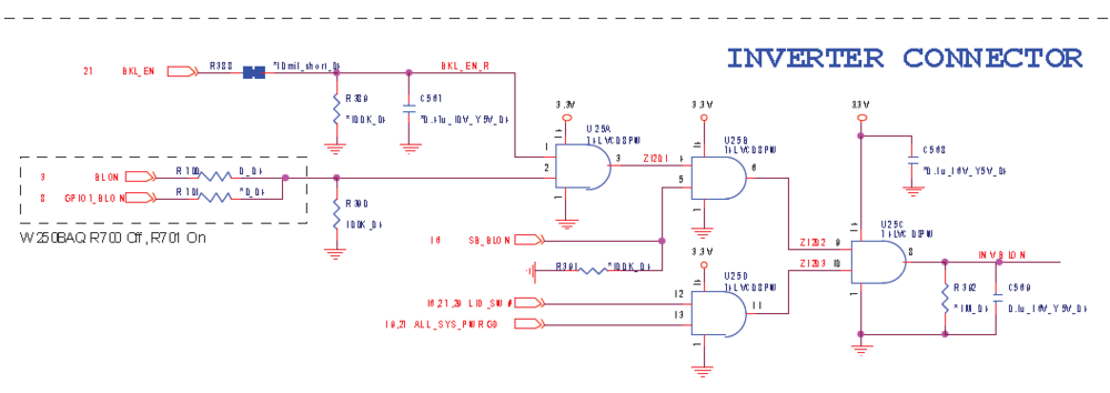

Oi boa tarde nao tem esse inverter. No pino  in_blon tem 0 vots
@jucalouco ta ai o problema faça como o amigo citou acima, ja peguei esta placa com o mesmo defeito e resolvi neste circuito...
Em 09/06/2019 às 15:31, regisfatef disse:
Faça tambem medição no pino 12 = inv_blon.
Verifique se esta tela tem placa de inverter.
Segue parte do esquema.

Em 09/06/2019 às 14:59, regisfatef disse:
Se voce tem fonte assimétrica pode injetar 3 V no pino 12, para teste.
Se a tela acender, voce descobriu o circuito que não está habilitando a tela.
O circuito conforme descrito, é composto de portas lógicas and ( e ), no qual tem que estar com dois sinais de ligado na entrada, para ativar a saída, desta forma voce verifica qual o sinal de habilitação que está faltando.
Oi boa tarde no momento to sem  assimétrica mas vou fazer um jump ate esse pino pra ve se acende a tela. Me confirme o pino e o 10 e a numeração dentro do conector e. 12 e por fora do conector entao e nesse ai que vou colar o jump certo
58 minutos atrás, jucalouco disse:
Exato amigo, o pino 10 numerado por dentro que é o in_blon... O cara que desenhou esse esquema não devia está muito bem nesse dia kkk a numeração de fora ficou toda torta.

Boa noite. Fiz o jum ate o pino 12 in block mas nao acendeu a tela continuou escura
  • Autor
54 minutos atrás, jucalouco disse:
esse componentes ai teria que ter 3.3v me tire essa duvida
segue a imagem
@jucalouco está faltando a tensão PLVDD nos pinos 28 e 30 .Verifique o circuito que gera ela, pode ser algum sinal de ativação que esteja faltando.
@jucalouco sim , pinos 28 e 30 precisar de 3.3v. Essa tensao vem do U24. Quem habilita o U24 é o BGA (APU)

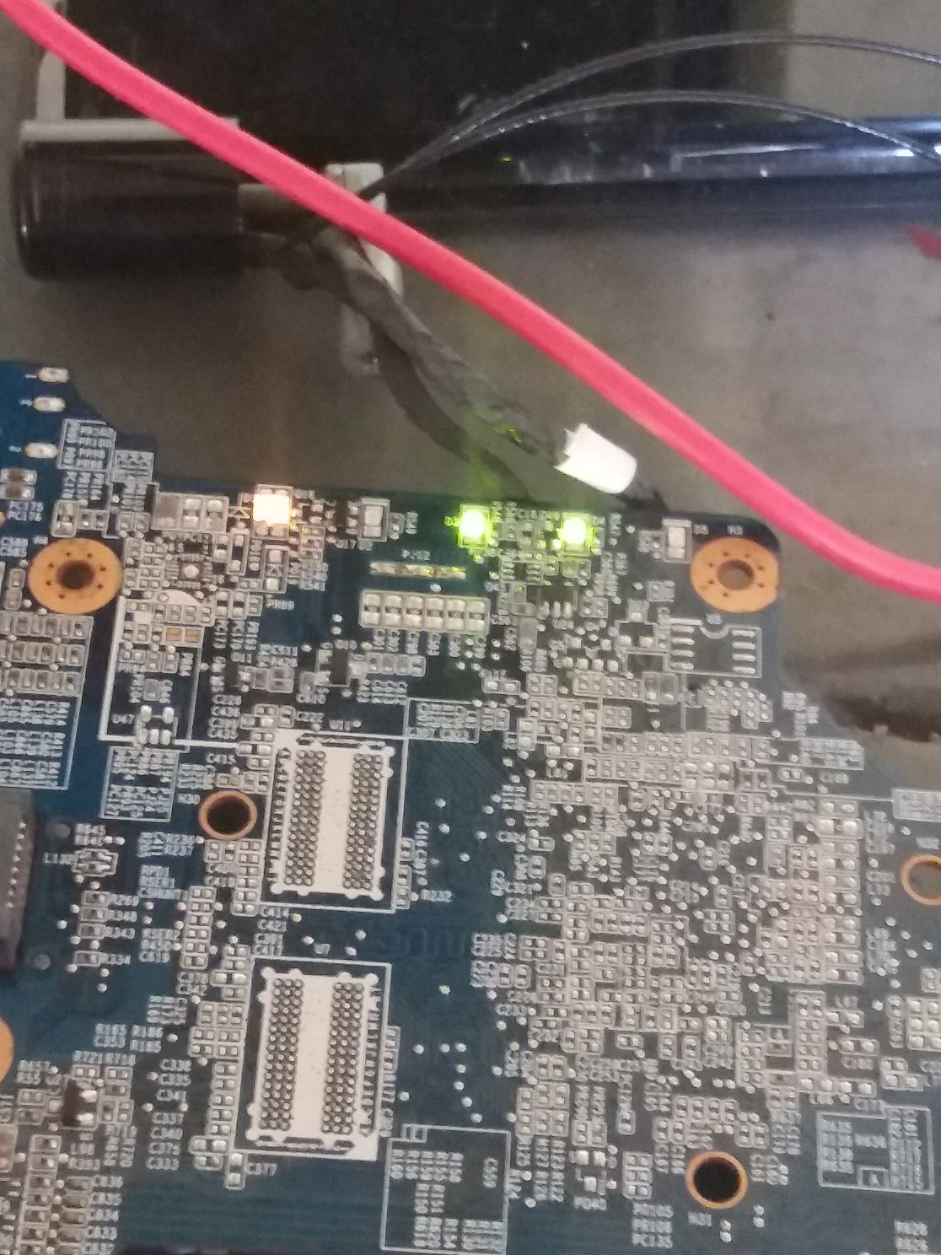

Bom atualizando agora fiz um seguinte deixe a placa ligada so pra v o q ia contecer percebi q quando esquenta o super io a placa libera 3.3v no r698 e o u24 tem todas as tensoes mas mesmo assim ai n dar o brilho na tela medi. Aos leds ficam piscando
3 horas atrás, jucalouco disse:
@jucalouco que coisa de louco  O0 não faz muito sentido, já experimentou ressoldar o SIO pra ver se mantem a tensão no U24 ?
quando tem tensão no U24 tem 3.3v nos pinos 28 e 30 ?
  • Autor
7 horas atrás, cristi disse:
Fiz a resolda mas agora ta aparecendo 2 led laranja e quando ligo a placa o led verde aparece mas fica piscando e nao dar mas video na no monitor esterno
Em 14/06/2019 às 22:39, jucalouco disse:
@jucalouco boa noite se você mexeu só no SIO deve ter ficado algum pino mal soldado, se tiver outro SIO troque, ja como ja disse tive o mesmo problema nessa placa e era defeito no circuito do U24 só fiz a substituição.
você deve ter cometido algum erro na ressolda, não sei como faz, eu passo bastante fluxo isolo a volta do sio com fita, e vou deslizando o ferro de solda com, bastante estanho de ponta a ponta, depois com uma pinça verifico se todas as perninhas estão fixas !
