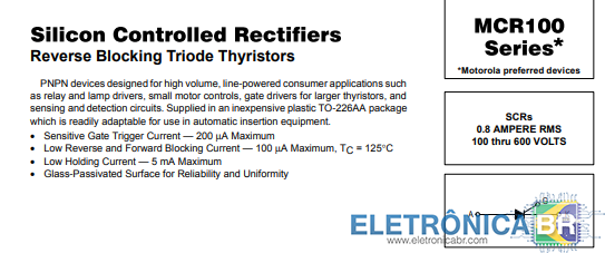

Estou com o MCR 100-6 na mão. Para testá-lo, precisa dar contato no pino 3 para o 2 e 3 para o 1?
Esse aqui está dando contato do pino 2 para o 1
Outra dúvida é o 78L08, já retirado da placa. Quanto deve dar de tensão no input e quanto deve dar de saída?
Ponta preta no 1, vermelha no 3, tem que dar aberto. Aí você fecha um curto momentaneo do 3 para o 2, tem que passar a dar uma medida, até desencostar a ponta do 3. É assim que se testa esses SCR pequenos.
@zazulak, outra dúvida. Por que o datasheet tem o símbolo do diodo do Anodo para Catodo e para Gate? Com sua explicação acima, imagino que por ter o gate já é óbvio o entendimento que ele deve funcionar como um mosfet...
Não confunda c* com bunda... nem tudo que tem gate é mosfet. Um tiristor (SCR, triac, e outros da família) aciona quando recebe um sinal no gate, e permanece acionado enquanto houver corrente circulando por ele, mesmo que se remova o sinal de acionamento do gate.
Testei do jeito que falou, mas na etapa de soltar a ponteira vermelha do pino 3 e deixar só no 2, ainda continua dando corrente. Sinal que está danificado?
É o contrário: Tem que colocar a ponta vermelha no 3, fechar um curto momentaneo entre o 2 e o 3, sem desencostar a ponta do 3.
Provavelmente esse SCR seja usado como "trava" para a proteção contra sobrecarga: Se alguma coisa travar o motor, o circuito detecta o excesso de corrente (monitorando a tensão sobre aquele resistor grande de 0.3R em série com o motor), o SCR aciona e inibe o funcionamento do motor até que a máquina seja religada.
