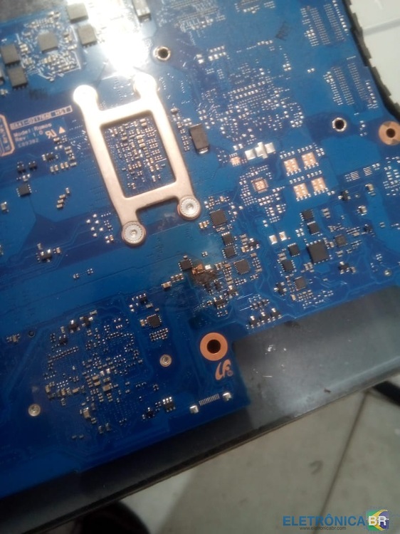

Olá pessoal estou com esse notebook em minha banca de ele esta com um componente carbonizado, mas gostaria de tentar repara-lo pra isso preciso do BoardView dele queria saber como consigo.

Colega não dar para ver no detalhe, mas parece que estes são os 2 mosfet de entrada de tensão da fonte.
Se forem eles mesmo o negocio foi grave. Tem que remover com cuidado passando bastante fluxo e aquela solda salva chip de baixa fusão para não danificar o resto da trilha. Depois de limpar bem o local e remover todos os componente poste a foto aqui.
@Luciano Neves de Oliveira Colega eu me enganei, não parece ser os mosfets de entrada e sim o circuito diferente
Veja se já consegue alimentar a placa e acender o led verde somente com a limpeza desta área.

Obrigado mas consegui salva-lo em partes ele liga mas não carrega nem funciona na bateria mas funciona. segui a imagem de onde fiz o jump.
