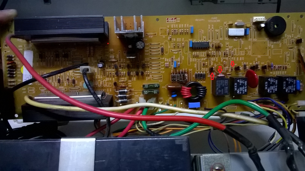

    Bom dia, amigos!!!
    Preciso do esquema do APC STAY 1400 AUT/115 PT NN, placa Microsol 20519 - 14/07/09.
    Obs.: Já abri um tópico de ajuda, mais este defeito não é conhecido pelo pessoal.
   Desde já gradeço!

De uma olhada no resistor R88 de de 470 Ohms, tenho um aqui com o mesmo problema, após a troca do mesmo voltou a funcionar tente ai e nos dê um retorno dos resultados.

    Amigo, @Maru, já vi sua recomendação no outro post. Infelizmente ele está bom. Fiz mais algumas medições e descrevi do post, se puder, de uma olhada por favor!
 Desde já agradeço a atenção!!!
@Paulo Luiz  se ainda estiver com ele ai vai, se não que sabe ajuda mais alguém!
Todo eles são de 1R/2W. O R135 vai  alimentar a fonte do Power e os outro são do carregador da bateria.
Se ainda precisar do esquema me avisa, vou ter que digitaliza-lo, pois só tenho impresso.

 Boa Tarde, @Maru !
Olha a foto ai do Stay 1400VA, frente cinza, tirando um escurecimento nos resistores R84 e R100, mais seus valores estão ok.
Segue a foto que solicitou.
Att.
