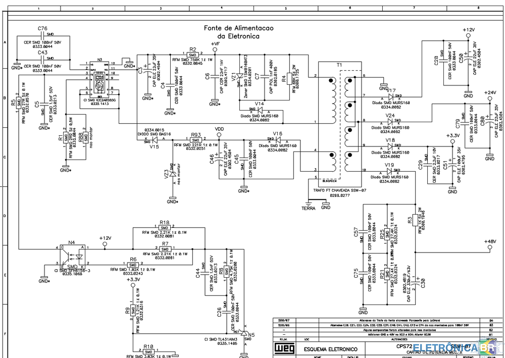

Fala pessoal estou com varias Soft Starter SSW07 – Cartão potência CPS73.00 – Weg  na bancada , não ligam o a placa de cima, ja achei o problema N5 é um TL431A,  porem quando coloco outro, até mesmo o original, de uma outra placa funcionando ele esquenta demais, tanto o novo que comprei e coloquei, quanto o original retirado de outra placa funcionando.
Como se fosse alguma coisa errada na placa mais, não me parece ter nada?!

quando você troca o 431, ele volta a funcionar? E, as tensões na saída da fonte (medindo naqueles 3 capacitores) ficam normais ou meio alteradas?
Veja se um desses diodos não está com fuga, ou querendo entrar em curto:
Nunca consertei soft starter mas, nos inversores Weg, é relativamente comum queimar esses diodos no secundário.

Boa noite meu amigo, respondendo a sua pergunta, sim quando troco o 431 ele volta a funcionar, perfeitamente ate funciona normal por alguma semanas, mais sempre esquentando, porem depois volta como garantia queimado, se trocar volta a funcionar, mais não esta sendo uma solução definitiva.
os capacitores estão com as tensões certas, em alguns casos chegue a trocar ate o menor, pra ver se tinha algum resultado diferente.
Vou verificar e trocar esse diodos pra ver se consigo a solução e volta a compartilhar

Fiz os testes, troquei os diodos (que são de alta velocidade), troquei os capacitores a quesito de testes, e a mesma coisa, esquenta chega a 55 C, poré comprei outro TL431, de outro fornecedor, pra ver se funciona, pelo menos em teste esta esquentando mais funcionando a 4 dias.
Em 08/08/2020 às 23:39, Raphae disse:
Isso está com jeito de erro de projeto. Aí, pra resolver, só com uma modificação. Bora fazer uma gambiarra pra resolver a cagada do engenheiro..
Em série com o optoacoplador tem um resistor (deve estar ligado ao pino 1)
Veja qual é o valor desse resistor, quantos volts tem em cima dele com a fonte do SS funcionando, e qual a tensão entre o pino 3 do 431 e o terra (pino 2).
Aparentemente a fonte desse SS tem 3 saídas.. veja qual delas é monitorada pelo circuito de feedback (a que tem um resistor ligado ao pino 1 do 431) e, principalmente, qual delas é que fornecece alimentação para o anodo (pino 1) do optoacoplador.
Se der, tire uma foto com resolução melhor, onde dê pra ver qual é o integrado de controle no lado primário.
Editado: por zazulak

Tenho 2 placas dessas, uma com os resistores de baixo valor, R18 e R7 de 100R, e vi que em outra placa igual os resistores são:
R18 1K
R7 1K
R6 12K
R8 30K, pode ser que esses resistores maiores façam o TL trabalhar mais folgado, não esquentando.
R18 1K
R7 1K
R6 12K
Estava com o mesmo problema, fiz as alterações que vc mencionou e deu certo, obrigado!
