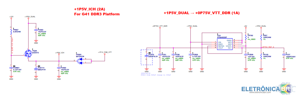

Estou com esta placa na bancada que liga e não dá vídeo.
Já gravei a bios e percebo que ela não gera as tensões do VCORE.
Tem as tensões de entrada no dreno dos mosfets de alta.
Este esquema é o mesmo que serve para ela?

Solicitação de ajuda do Leonildo
@Fabricio Lago
Em 26/08/2020 às 23:32, Fabricio Lago disse:
PL6 - 5,23v
Essa PL é a bobina do PU7 correto? Se tem essa tensão veja a pag. 49 do esquema o circuito da imagem e veja se tem todas as tensões corretas? Como a placa liga e se matem ligada sem vídeo sempre faz as aferições com ela ligada.
Editado: por Leonildo
O primeiro Passo é conseguir normalizar essa tensão das memorias. Procura por curtos e/ou oxidações nos sockets de memoria.
Ve se tem curto no capacitares SMD ao redor de onde foi feito as medicôes .
