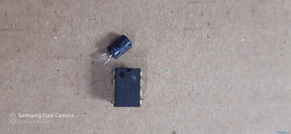

Fiz uma análise e nada alterado, cheguei a trocar 10uf/10v(radial bem pequeno) do Vcc TNY por um de 16v mas nada mudou. Nesse capacitor o c.i. estabiliza 5,85v ou até 6,4v. Proveniente de r706 12k após D710 onde chega a 20volts.
Achei estranho 6,4v, lí no data não entendi muito bem a estratégia, sempre me baseei que precisa 5,85v para funcionamento normal nesses TNY.
Fiz a troca do TNY e problema resolvido. Quando ele parou fiz leituras e apenas deixava de oscilar o mosfet do TNY mas permanecia o VCC.
