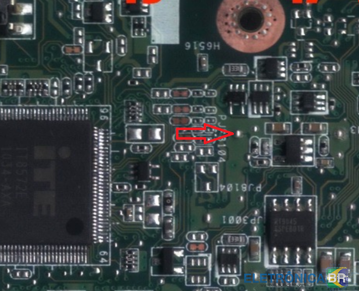

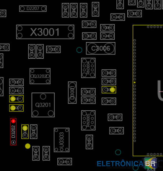

@m4yur1 veja qual a tensão presente (EC_RST#) em um desses pontos abaixo:

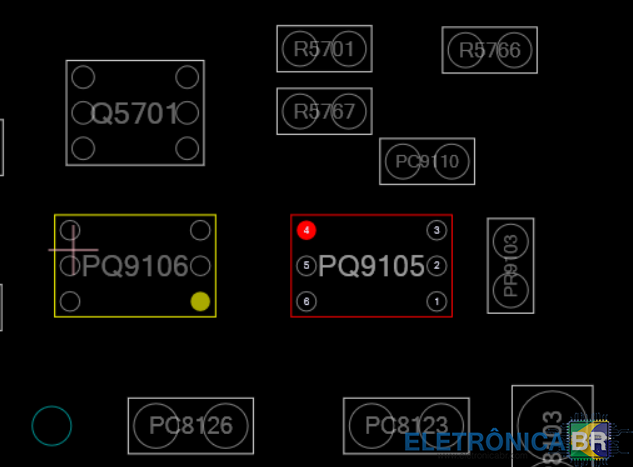

e também a tensão dos pinos do PQ9105:

@master7 EC_RST# eu tenho 3v3,  em todos pontos .
PQ9105 sem tensão no pino marcado, alias, PQ9105 e PQ9106 sem tensãoem nenhum dos pinos
