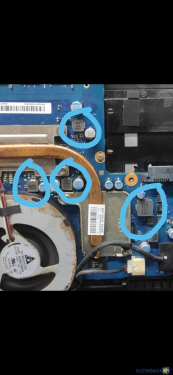

dúvida samsung 270e5k-xw2br lampard-15bdw rev 1.0 ba41-02455a - liga sem video
Sousa Ferreira
Pode ser que não seja um problema de BIOS e sim a falta de tensão nessas bobinas. Já que ele starta tem as tensão primárias, essas bobinas que não tem tensão são as que alimentam o processador e o chip de vídeo.
Já verificou se tem algum curto, mosfet com problema e também o/os pwm responsável por essas bobinas?

@Sousa Ferreira , a bios abaixo tem feedback de funcional, inclusive num tópico resolvido.    Mas antes de baixar e gravar, já fez o reset na placa que fica ao lado dos slots de memória?   E se gravar, faça o reset após.
Uma outra coisa que encontrei no fórum é um relato de que essa placa só dá vídeo com o chip original.

3 minutos atrás, Sousa Ferreira disse:
e tem varias variavel dela
Para esse modelo de placa só tem esse arquivo disponível no gerenciador.    Existe um outro arquivo mas não informa o modelo correto da placa, aí já fica complicado, mas pode fazer uma tentativa se essa q indiquei não funcionar.
