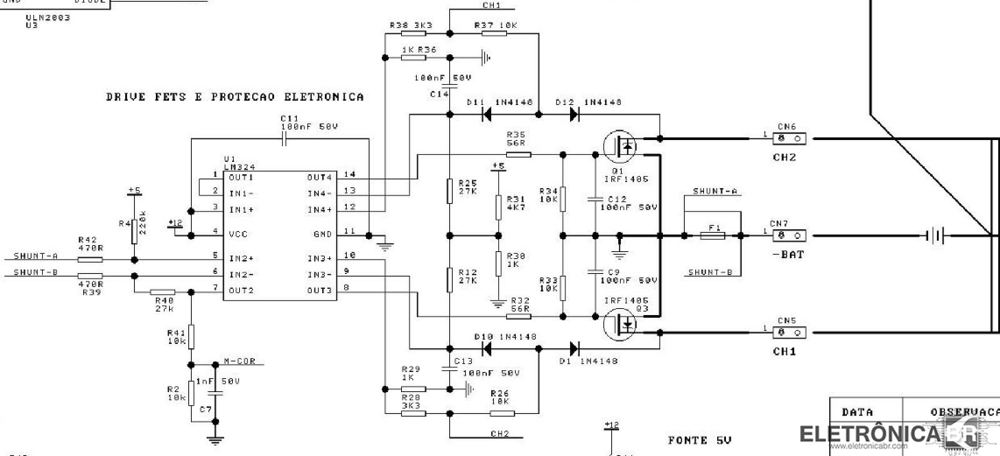

Postado 19 de Janeiro de 2022 4 anos Tem um problema semelhante com o mesmo ts-shara ts-134. Mesmo usando uma batera nova Quando o nobreak está na rede elétrica, tenho 115v, 60hz de frequência na saída. Quando desconecto da rede elétrica, a tensão na saída cai para 25v e a fequência aumenta para 150khz.
Postado 19 de Janeiro de 2022 4 anos @now2more Ele esta entrando em proteção , talvez tenha so uma braço do inversor sendo acionado
Postado 19 de Janeiro de 2022 4 anos 13 minutos atrás, joao lima RV disse: @now2more Ele esta entrando em proteção , talvez tenha so uma braço do inversor sendo acionado Ok Vou verificar se tem tensão nos gates dos mosfets, acabei de trocar eles, um estava queimado. Obrigado.
Postado 28 de Janeiro de 2022 4 anos Se ha pulsos nos gates ele tem que comutar, exceto se houver falha na conexão nos fios que ligam o trafo ao dreno ou trilha rompida
