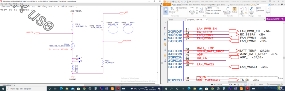

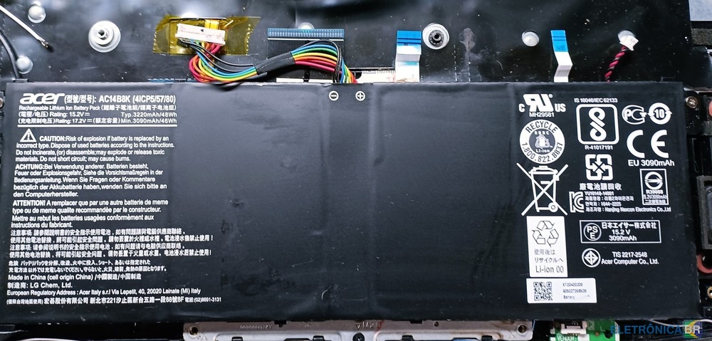

Boa tarde, estou com esse acer e o mesmo não carrega bateria, tenho as seguintes tensões no conector PJP201:
Com bateria e carregador conectado:
pin1: 0V
pin2: 0V
pin3: 3.3V
pin4: 3.3V
pin5: 155mV
pin6: 0V
pin7: 7.37V
pin8: 7.37V
pin9: 0V
pin10: 0V
Somente bateria:
pin1: 0V
pin2: 0V
pin3: 3.3V
pin4: 3.3V
pin5: 155mV
pin6: 0V
pin7: 7.37V
pin8: 7.37V
pin9: 0V
pin10: 0V
Somente carregador:
pin1: 0V
pin2: 0V
pin3: 3.3V
pin4: 3.3V
pin5: 3.23V
pin6: 0V
pin7: 220mV
pin8: 220mV
pin9: 0V
pin10: 0V
Alguma dica?

  • @MSInfoHelp! vish, muito estranho, trocaram essa fonte dele, não vai funcionar nunca, independente de bateria ou não, vai ter que trocar essa fonte ai!
  • @MSInfoHelp! PH202 é um thermistor NTC onde nessa configuração somente um lado deveria ter tensão, a tesão de ADP_I surge de outro lugar, PR2011 parece não estar na placa.

@MSInfoHelp!vejo como normal as tensões nessa condição 🤔
- Está usando o carregador original para tal processo?
