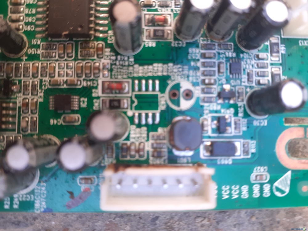

boa noite amigos do forum, estou com esse som em minha bancada que funciona o pen drive o bluthother mais o radio não funciona tem um c.i em curto mais não sei a referencia dele pois esta muito apagado já procurei o esquema  na net mais não encontrei, na serigrafia da placa ele e o i.c 903 se algum amigo souber a referencia desse c.i ou mesmo tiver o esquema eu agradeço

  Em 09/08/2022 às 15:09, Barsotti Eletronica disse:
Agora por ser só o radio que não funciona provável ser o CI AR1019 que seria exatamente de radio. Tenta tirar uma foto melhor da placa com foco e também uma foto do CI.
Expandir
o c.i fica proximo ao conector de entrada de tensão ele vai ser um pwm, só que eu não consigo ver a referencia dele

Olá,
@rivaldo martinsDei uma pesquisada e não consegui identificar um ic pwm com os terminais 5,6,7 e 8 ao gnd. Entretanto pelo fato do capacitor eletrolítico ter estourado a possibilidade do ic de sintonia do rádio ter danificado por sobre tensão é enorme. Injete 3,3v no indutor L901 ( está ao lado do ic) e veja se funciona o rádio.

  Em 15/08/2022 às 01:10, ohm disse:
Olá,
Expandir
amigo fiz o que vc pediu e continuo sem o radio funcionar
