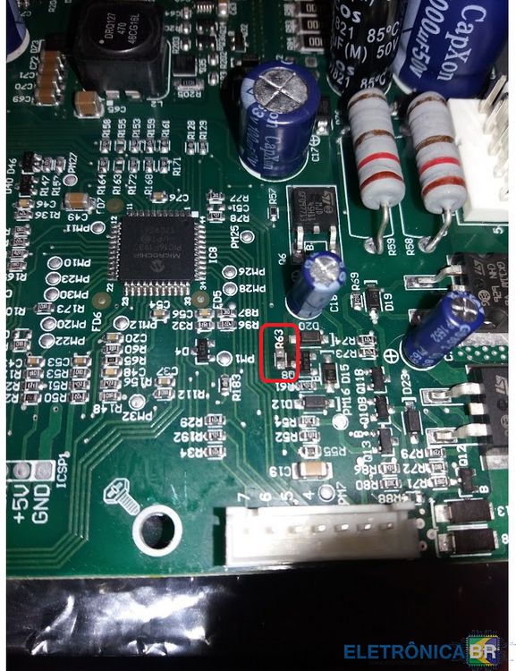

Peguei um Nobreak SMS Power Vision NG upv3000Bi Placa PCIV020042 com comportamento muito estranho. Não liga fora da tomada (se colocar na tomada ele liga) mas aí quando ele entra no modo inversor tem vezes que funciona normal, tem vezes que funciona um pouco e desliga e tem vezes que desliga sozinho imediatamente e apresenta comportamentos estranhos!
Infelizmente por não possuir o esquema elétrico eu penei muito pra encontrar o problema.
Atenção pois esse modelo tem uma quantidade enorme de versões da placa e os esquemas elétricos não batem absolutamente NADAAA com esse aqui. Creio que o único esquema parecido é o de versão PCIV020041, que parece que existe aqui no fórum mas eu não tenho crédito pra baixar...
Encontrei o resistor smd R63 aberto e com muito custo identifiquei que seu código é 01b (1K). Esse resistor conecta dois transistores entre si. Pude notar que a corrente que circula nele é muito alta, o que faz ele trabalhar pelando de tão quente!!! Então notei que esse é um problema crônico desse modelo e um erro grotesco de cálculo da engenharia responsável pelo circuito. Após muita pesquisa, um amigo de outra cidade, ex autorizada da marca, me disse que o fabricante estava recomendando usar 2 watts pra esse resistor.... Meu Deus...se  for verdade isso os caras erraram por uma razão de bem mais 10 vezes!!!!

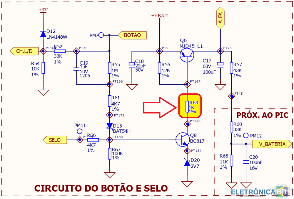

5 horas atrás, William_R disse:
Seria o resistor da figura abaixo ?

Sim senhor William. O resistor é esse mesmo!!

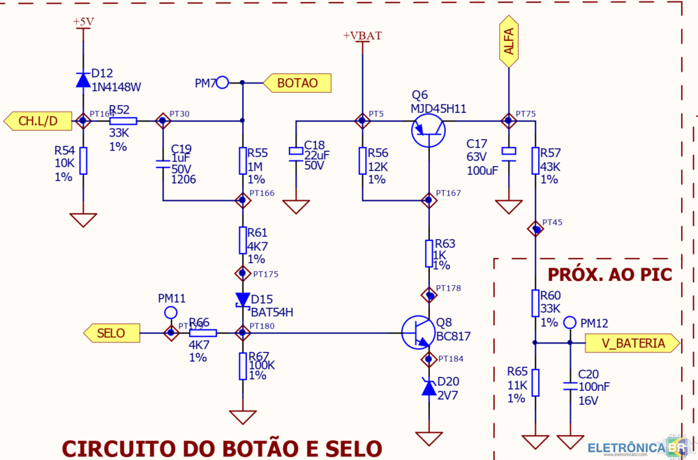

5 horas atrás, joao lima RV disse:
O R63 é o que vai do coletor de Q8 a base de Q6 ?
Sim. Esse mesmo amigo.

Olá meus caros,
Sei que este tópico já esta parado a algum tempo, mas espero que ajude alguém.
Trabalho em uma empresa que é autorizada SMS e, sempre que possível, tiramos algumas duvidas, direto com o suporte técnico.
este no break apresenta um erro de projeto, que é justamente neste resistor R63, o valor que vem nas placas 1K , esta incorreto, ele deve ser substituído por um de 2k2, com isso vai evitar a queima e o sobreaquecimento do mesmo,
