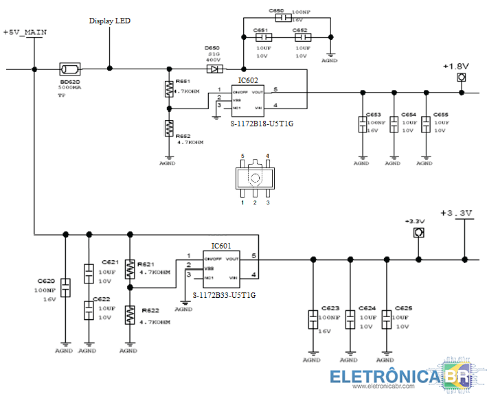

o monitor nao liga. tenho os 14v entrando em varios pontos da placa mas ele nem acende o led.  medi as tensoes em cima sa eprom e nao estao presentes. no cabo q vai pro painel de ligar tb nao tenho nenhuma tensao.
Editado: por msgrillo
  • Autor
@William_R achei alguns capacitores medindo em curto na placa. Injetei 1 volt na fonte e foi a quase 2A. unica coisa q aqueceu foi ic 400. ele e um processador dedicado ? creio q seja ele ruim ne ?
