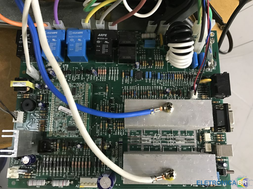

estou com esse nobreak,que carrega baterias alem dos valores de flutuacao.
chegando aos 29volts e mantendo o carregamento ligado..ao chegar a carga 29v ele desliga a ventuinha
mas ,continua mandando carga pra bateria troquei TIP42 ,BD139 ci LM 358,mas nao tive exito,caso alguem
tenha se deparado com esse problema e puder dar uma dica,fico agradecido..OBS as baterias sao novas,devido
a carga demasiada elas ficam fazendo um barulho interno de fritura..
desde ja agradeco..

se não me engano este modelo tem em um de seus dissipadores um LM19 parecendo um BC547 e esta com pasta branca, se ele estiver alterado e ou inoperante poderá ocorrer este problema apresentado outra coisa, verifica se não tem bc337 aberto, foto acoplador danificado.
Sua placa é como esta abaixo??
 Se não for poste uma imagem dela aqui , pois facilitará em lhe ajudar ok. Também verifique o circuito de carregamento das baterias, relés colados poderiam também gerar este problema.
Boa Sorte      :)

fiz essas analizes que vc colocou,mas nao deu certo tbm..a placa segue anexo.uma observação que notei ´é que ela fica travado em 29Vmas quando desligo o nobreak cai par 27v mantendo a flutuação..e quando ligo o mesmo mantem a flutuação,mas quando simulo uma queda e que o inversor consome um pouco de carga,e logo apos conectar na tomada novamente,o mesmo começa a carregar chegando as 29v fixando nessa voltagem..

ficou muito vago isto, mas vou tentar novamente, nesta imagem abaixo circundei em vermelho pra que não se perca ok
Algum deles esta gerando este problema, pois já que informou que as informações anteriores não surtiram efeito. teste os circundados e poste o que achou como resultado dos testes ok

Verifique se a tensão de referencia da bateria esta correta
A tensão de bateria entra no pino 11 de CN1 (plaquinha do processador) , deve ter um resistor para o terra que pode estar alterado

 minha placa não possui a placa universal, é a placa da foto debaixo..mas ja troquei quase tudo.Cap, trans, ci lm324 e 358, modelo da placa é T 08263-04 o processado é um Pic SCMC 017703..agradecido!!
Coloque o numero da placa no titulo, vi uma foto de um usando a placa universal e achei que era a sua
Para modificar edite na primeira mensagem clicando nos 3 pontinhos
Nesta placa quem faz o divisor para referencia da tensão de bateria é R5 e R6

analizei essa etapa ,resistores e cap 0,1 substitui..tá bem msiterioso esse defeito..fazendo os teste ele travado nos 29V quando coloco a ponteira do multimetro no positivo da cap C3 (voltagem 3,5V), ele entra em flutuação normalizando para 27V..tá bem sencível..inclusive se tocar com o ponteira no pino do process. ou na trilha..
@online infotecnica , Quando pego um caso assim , desconecto a placa descarrego os capacitores e lavo com agua e sabão em pó Omo, usando um pincel macio e deixando a espuma agir por uns 15 minutos, enxaguo bem e deixo secar por uns 2 ou 3 dias.
Veja tambem se não há solda fria
