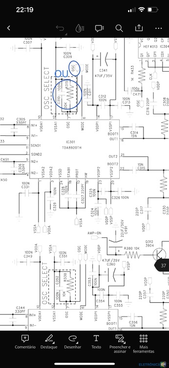

Esse som chegou, o cliente informou que o som era usado em 110v pelo antigo dono,o novo dono acabou ligando direto em 220v aí queimou o fusível de 120v,coloquei outro mas o som n tem áudio,só tem audio no fone de ouvido..componentes defeituosos na placa da saida- todos esses de 10 R estavam muito alterados,e o R48 de 1k estava torrado….
Antes de eu conseguir consertar esse som,me dá uma força aí,é bom até pra gerar conteúdo aqui…. @ohm @ohm @ohm

    @ohm @jone melo defeito resolvido,em partes… o defeito principal que tava me desanimando que era a queima dos ic302 e ic303 que me fez perder alguns ic,foi resolvido,já tem áudio normal nas saídas…
  • Testemusicasboas Teste
    @ohm após a troca do operacional ic310, já tem som normal no agudo ic301…   só estava faltando o agudo chegar som   som 100% funcionando o áudio agora..
