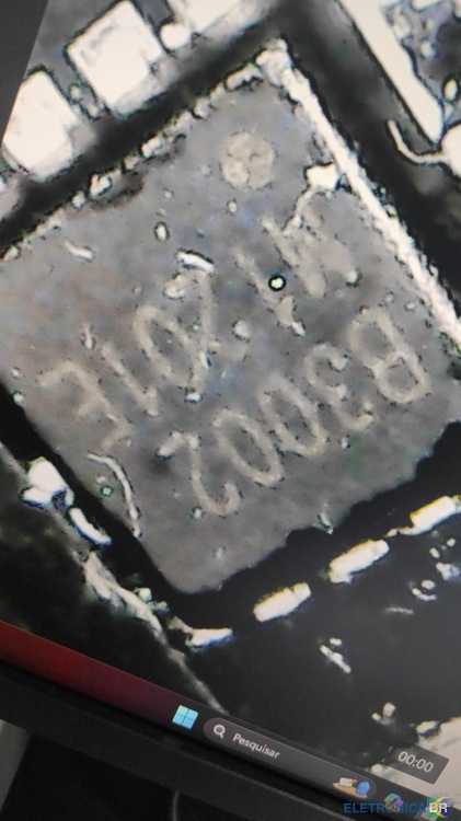

Agora tarde fiz alguns testes na placa e nesta regiao da placa encontrei um ponto aquecendo.. quando injeto energia na placa componente aquece... e produz um pequeno xiado.. porem ainda não sei qual componente esta em curto. Fonte deixei em apenas 12V mas ja notasse que esta em curto a placa.

@Moura96 Não existe esquema para essa placa até esse momento.
até o momento vc não mencionou se testou esses mosfet.
Sua fonte de bancada é inadequada para reparos em notebook.
levante apenas um dos lados de cada bobina nesse setor.
teste os mosfet, principalmente o (90N03). ele é de canal (N) Corrente continua de drenagem |Id|: 90 A.
quero os valores em condução reversa de ambos os lados das bobinas depois de levantar um dos lados.

@home service Levantei as bobinas mais proximas desses 4 mosfest o mosfet 2124 ele bipa geral tanto entrando com positivo source para base, como gate pra base(todos pinos bipam.
o do lado do 2124 igualmente, bipa em todos contados;
os que estao mais a baixo proximo dos diodos k34, esses apresentam resultados em ambos os contatos, indiferente aonde fazer os testes apresentam valor.
Bobina levantadas foi a 2R2  e a R68

Eu solicitei outro tipo de medição nas bobinas.
 Remova os mosfet, que estão apresentando curto.
Editado: por home service

@home serviceEsse Teste foi relado com o mosfet fora a placa 90N03. Iniciado teste com o Positivo do multimetro no Gate e negativo D. como tambem positivo no S e negativo no D. Ambos os testes Bipou em todos contatos.(Video 01)
No outro teste foi colocado positivo no Dreno e negativo no gate e apos no source ambos bipou.

Eu não vou entrar no mérito de como testar (mosfet).
verifica os demais mosfet na placa se tem curto, se tiver curto, remova.
Estou aguardando os valores em condução reversa nas bobinas?
