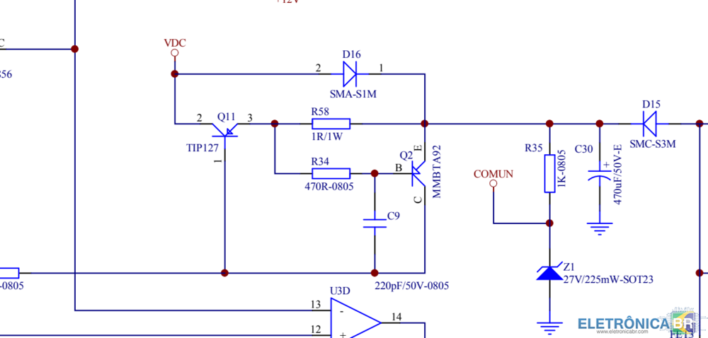

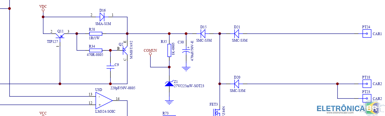

R58 está com 002.1 ohm
@joao lima RV Favor me corrija se eu estiver errado, mas no esquema que tenho aqui o r58 deve ser de 1 ohm...

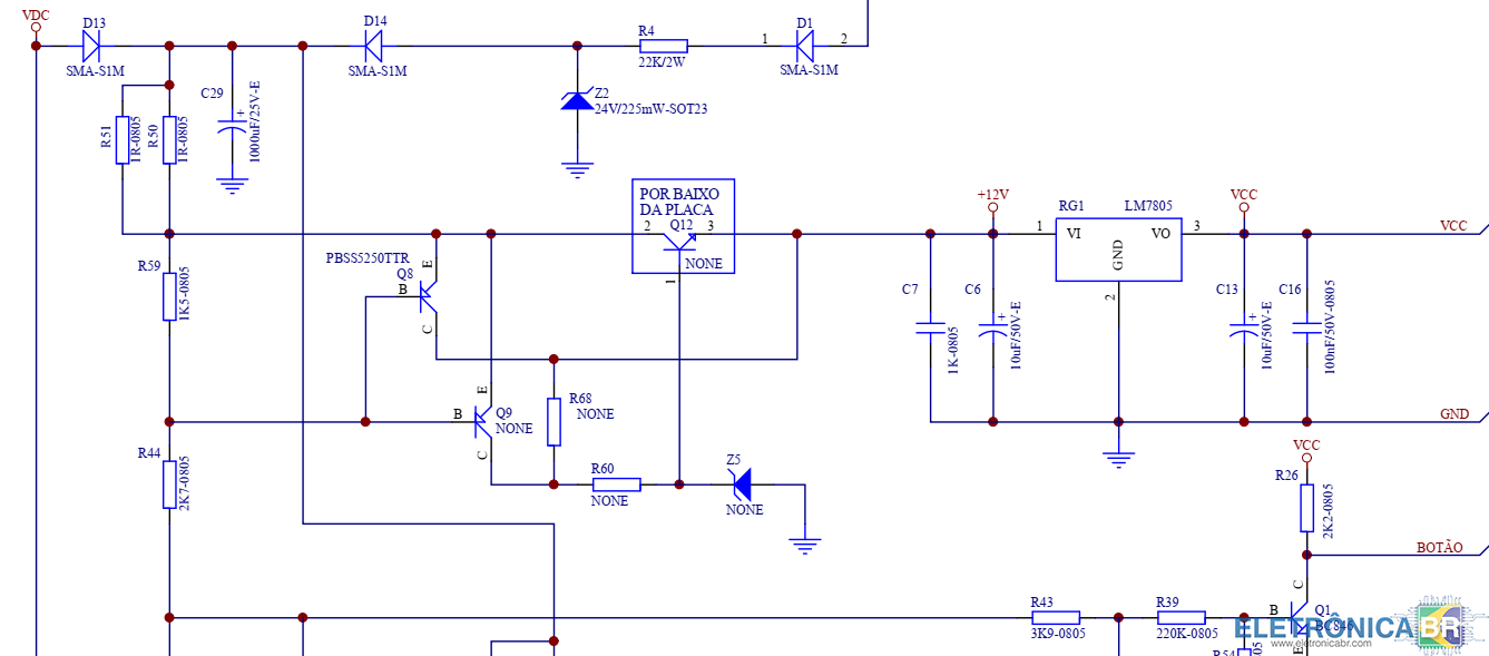

@MSInfoHelp! Atente que no tópico que destaquei também foi realizada a troca do q12.
@elias.girardi , sim ele é de 1R / 1w , sua função é fornecer a tensão para polarizar Q2 limitando a corrente do carregador em 0,6a. No modelo PDV com bateria de 40ha este valor muda
@MSInfoHelp! , é muito difícil medir resistores de baixo valor ôhmico com multímetro, mesmo fora do circuito.
