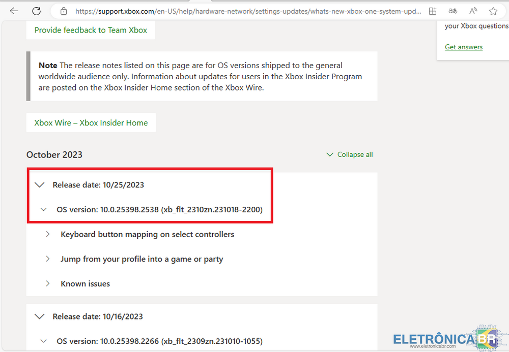

@MSoler O cliente não afirmou, mas fiz a verificação e a firmware dele realmente está acima da atual disponível pela microsoft (25398.2538.amd64fre.xb_flt_2310zn.231018-2200). Existe algum método de burlar ou algum arquivo de atualização disponível para essa beta ?
Bom dia @SrOliveira , o que o nosso amigo @Alison crossfire  disse é 100% real, eu mesmo sempre baixo os arquivos somente pelo site americano, já passei por isso algumas vezes, avise seu cliente sobre o acontecido e peça um prazo de alguns dias, pois, geralmente dentro de 14 dias após a Insider sai a versão Global Realese, baixe os arquivos novamente e refaça o processo de formatação do hd que dará certo.
  • Autor
@MSoler @Alison crossfire muito obrigado, meus amigos. realmente no site americano mostra na pagina uma versão diferente da que está anunciado na pagina brasileira, inclusive a mesma do console, no entanto mesmo utilizando esse arquivo deu o mesmo erro.

1 hora atrás, SrOliveira disse:
@SrOliveira  então, a versão Insider que é essa que está mostrando o relatório do site não fica disponível para download somente direto no console, a que fica disponível é a versão Release que o sr. provavelmente já tentou e está abaixo da Insider. O que o Sr. têm que fazer é aguardar mais uns dias e checar de vez em quando pra pegar a nova Release com versão superior a Insider.
