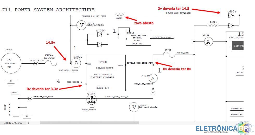

A um tempo atrás,
Consertei um APPLE MACBOOK AIR 11 A1465 -  J11 820-3208 051-9276 morto não acende led verde e montei a minha análise, o POWER SYSTEM ARCHITECTURE é bem parecido, vê se ajuda
- curto nas bobinas - OK
- tensão no start e zera quando pressiona e verificar lá na SIO também - 1.7v ##### deveria ter 3.3v
- tensão e oscilação (se tiver osciloscópio) nos pinos na bios  - só vai aparecer quando startar
- tensão nas bobinas e se alguma tenta subir
- não tem tensão em nenhuma bobina
- verificar alimentação pela sequência de power
- falta esses sinais na sequência de power
- SMC_RESET_L = CHGR_RST_L - 0v  ##### deveria ter 3.3v
- PP3V42_G3H_REG - 1.7v ##### deveria ter 3.3v
- PPVIN_G3H_P3V42G3H - 3v ##### deveria ter 14.5v
- PPVBAT_G3H_CHRG_RET - 0V ##### deveria ter 8v
- como tá faltando sinais na sequência vou verificar tensão no charge U7000 ISL6259HRTZ
- 02 CHGR_DCIN - 14.5v
- 03 CHGR_ACIN - 3.9v
- 13 CHGR_RST_L = SMC_RESET_L - 0v  ##### deveria ter 3.3v
- 14 =CHGR_ACOK - 1.7v ##### deveria ter 3.42v
- 19 PP5V1_CHGR_VDD - 5v
- 20 PP5V1_CHGR_VDD - 5v
- não temos o sinal CHGR_RST_L = SMC_RESET_L chegando no U7000
- esse sinal  vem do U5010 SN0903048, que por sua vez não tem PP3V42_G3H_REG chegando nele
- PP3V42_G3H_REG vem do U6990 LT3470A, que não tem alimetação PPVIN_G3H_P3V42G3H chegando
- PPVIN_G3H_P3V42G3H essa tensão de 14.5v vem através do D6905 e não tá chegando nele
- era o R6905 10R que tava aberto
- fiz a troca e os sinais abaixo apareceram
- SMC_RESET_L = CHGR_RST_L - 3.3v
- PP3V42_G3H_REG - 3.3v
- PPVIN_G3H_P3V42G3H - 14.5v
- PPVBAT_G3H_CHRG_RET - 8v
- tensão correta no charge U7000 ISL6259HRTZ
- 13 CHGR_RST_L = SMC_RESET_L - 3.3v
- 14 =CHGR_ACOK - 3.42v
- tensão do start ficou correta 3.3v ela vem do =PP3V3_S5_SMC que é variação de PP3V42_G3H_REG
- mas continuou não subindo tensão depois do start em nenhuma bobina, exceto na L7030 que tinha 8v
  e o led também não acendeu
- era o fusível F7040 que tava aberto, assim não alimentava os demais ckts com 8v
- fiz a troca e o Note Ficou OK e o led agora tá acendendo
Obs.: esse 8v também vai pro D6905, junto com 14.5v, então pra saber se as principais alimentações
estão chegando, confira o D6905

@vado Vou tentar usar esse esquema de analise que desenvolveu. Parece muito bom.
  • Autor
@vado
Fiz umas aferições com base nesse seu esquema. Esse é o resultado. O unico sinal que se mostrou ''levemente'' errado foi o CHGR_ACOK.
SMC_RESET_L        medido no terminal 5 do   U5010  3.3V
PP3V42_G3H_REG     medido no terminal 12 do  U7000  3.42V
PPVIN_G3H_P3V42G3H medido no terminal 8  do  U6990 15,42V
PPVBAT_G3H_CHRG_RETmedido no terminal 1  do  L7030  8.25V
CHGR_DCIN          medido no terminal 2 do   U7000  15.34V
CHGR_ACIN          medido no terminal 3 do   U7000  4.04V
CHGR_RST_L         medido no terminal 13 do  U7000 3.32V
CHGR_ACOK          medido no terminal 14 do  U7000 2.80V (Levemente alterada...)
PP5V1_CHGR_VDD     medido no terminal 19 do  U7000 5.11V
PP5V1_CHGR_VDD     medido no terminal 20 do  U7000 5.09V
CHGR_ACOK          medido no terminal 14 do  U7000 2.80V, isso é realmente um problema tem que ter 3.42v

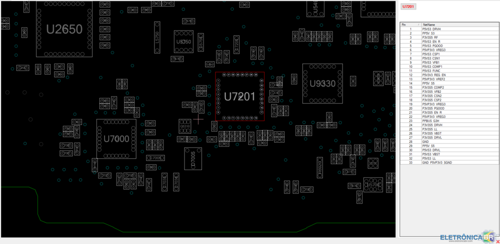

tem certeza que esse é o U7201??
  • Autor
@home service Sim, na verdade esqueci de aferir a carreira de cima de pinos. Mas de qualquer forma está zerada...
Esse é o TPS51980.
32-0
31-0
30-0
29-0
28-0
27-0
26-0
25-0

esse BoardView não é compatível com o esquema.
  • Autor
@home service Notei isso hoje de manha procurando uma resistência. Estou com o certo aqui. Vou postar. Mas o boardview realmente é o da placa mãe que está sendo analisada.
3 minutos atrás, James Walker disse:
ok, poste estou aguardando....
