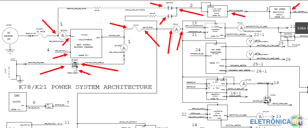

verifique Q7860----Q7802
@James Walker esqueceu de postar as tensões do item #18 na própria figura
O led verde do magsafe acende?
Se não tiver 3.42v no pin 14 U7000, provávelmente a placa não vai funcionar, veja esse outra análise que fiz:

Q7860
1-0
2-0
3-0
4-0
5-0
6-0
7-0
8-0
Q7802
1-0
2-0
3-0
4-0
5-0
6-0
Enquanto estava sendo alimentada normalmente com 16.4V com a fonte assimetrica injetei 3.3V com uma segunda fonte de bancada no pino 14 do U7000 o led power do cabo de alimentação continua sem acender e nenhum consumo foi apresentado na fonte assimetrica.
Irei realizar as aferições da imagem agora...
  • Autor
@vado Confesso que nunca fui muito bom em analisar esquemas... Mas me parece que o Q7080 da imagem se difere do que tem no meu esquema...  o fusivel F7040 tambem tem uma configuração diferente...
Essa imagem é realmente referente ao esquema dessa placa que estou aqui?

use somente o carregador (magsafe), não use fonte de bancada e faça as aferições na imagem
  • Autor
@vado Vou realizar cada um dos testes que sugeriu no post #33. Estava fazendo somente o que cada um de vocês me pediram agora.

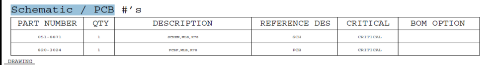

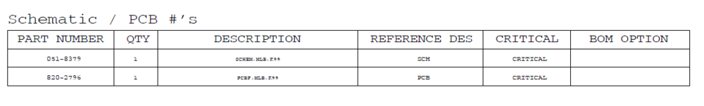

estou usando esse qual a numeração do seu?
Achei o correto, no teu título tá A1370 K99 e vc esqueceu de colocar a numeração que vem na placa
post as tensões com o carregador do mac não use a fonte de bancada, o magsafe tem um pino extra que é o famoso pino do meio que a gente chama nos outros notebooks.

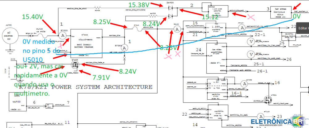

  • Autor
@vado Bom dia Vado! Então estou fazendo os testes usando o magsafe conectado na fonte assimétrica ajustado a 16.4V. Ele só tem dois fios e testei em outro Mac aqui e ligou normalmente.
Fiz, (ou tentei da melhor forma que consegui entender, rsrs) as aferições que me pediu. Alguns pontos que destacou (PP3V42_G3H_REG)  não achei através do boardview. Esse e mais outros que não encontrei destaquei com um x rosa. Se puder me mandar os pontos no boardview desses eu reposto aqui. As aferições em azul eu fiz ambas no pino 5 U5010 sinal SMC_RESET_L. Esse mesmo ponto que apresenta 0V também apresenta 0hms.
Edit 1: Confundi aqui o U5010 com o U7941. Peço perdão pelo meu vacilo refazendo medidas...
Edit 2: SMC_RESET_L medido no pino 5 do U5010: 3.33V

  • Autor
@home service Se tivesse habilitado deveríamos ter tensões nos pinos de enable? Se sim, é o que está parecendo...
Tenho osciloscópio. Se quiser que realize alguma aferição.
3 horas atrás, James Walker disse:
@home service  Pelo o que tivemos de leitura até agora, você acha que já deveríamos simplesmente já partir para troca do componente?
Estamos seguindo as “interpretações” do esquema.
Se fosse trocar um componente agora, seria o U7000. Pois ficou a dúvida sob a tensão do ACOK.
no momento certo, faremos troca de componentes jumper….etc
Vc consegui-o verificar o U7201?
