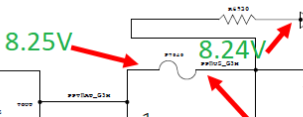

isso tá totalmente diferente do que vc postou do U7201, nem VIN tá chegando, estranho que vc postou que no f7040 tinha 8v
essas são as tensões postada por @James Walker

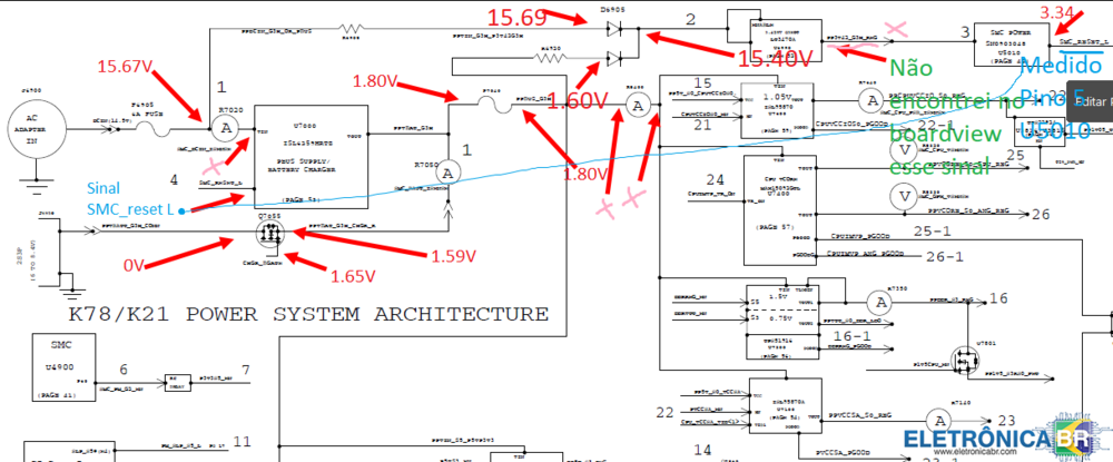

então aconteceu alguma coisa, vamos começar tudo de novo, vamos seguir a sequência de power, não fuja disso, é a maneira menos difícil de consertar uma placa (isso é uma opnião minha), cada um segue os métodos que melhor agrada.
post as tensões na figura do item #43

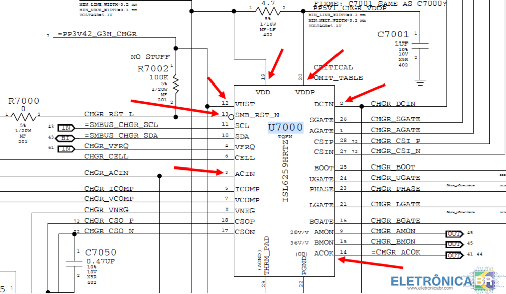

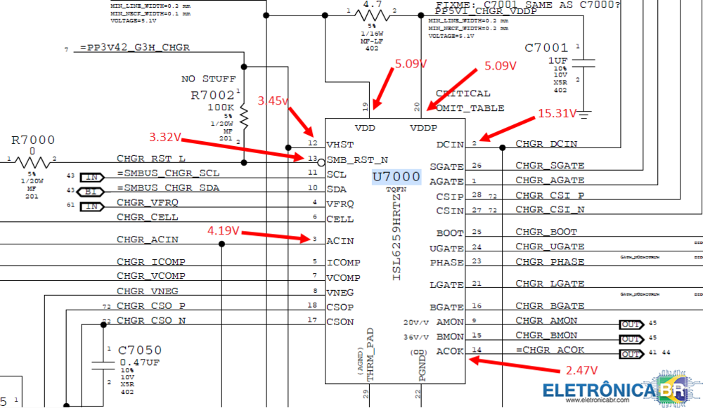

acho que esse U7000 foi pro espaço, post as tensões nele

As principais tensões estão chegando no U7000, o que ter acontecido pra os 8v sumir do F7040
Qual a tensão na L7030?
7 minutos atrás, James Walker disse:
@vado Terminal 1 e 2 temos 1.75V. No terminal 3, 0V.

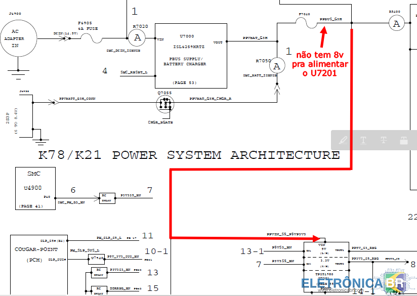

Então o U7000 queimou, antes ele tava funcionando, liberava os 8v, o único pino com problema era o 14 =CHGR_ACOK que se transforma em SMC_BC_ACOK, indo pro U4900 (que é a SIO do MAC) avisando que o AC (carregador) tá presente pode ficar em alerta pra entrar em funcionamento depois do start.
Agora não temos 8v e consequentemente o U7201 não tá sendo alimentado, veja na figura.
veja se os mosfets relacionados a U7000 estão ok, Q7030 e Q7035
veja se não tem curto na L7030 em relação pro terra.
blz

L7030 resistencia 0 ohms em realação ao terra no terminal 3. Somente esse terminal está curto. Mas é um terminal soldado ao GND...
Mosfets Q7030 e Q7035 não estão apresentando curto circuito.

@vado @home service Então amigos, devo partir para a troca do U7000? Se for o caso estarei encomendando o quanto antes com meu amigo Cassio10 da cidade vizinha de Formiga. E amanha mesmo estou com o componente aqui para a troca.
19 minutos atrás, James Walker disse:
troque logo os dois..
TPS51980
