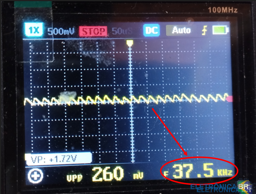

o cristal é de 20Mhz e a medida tá dando 37.5Khz

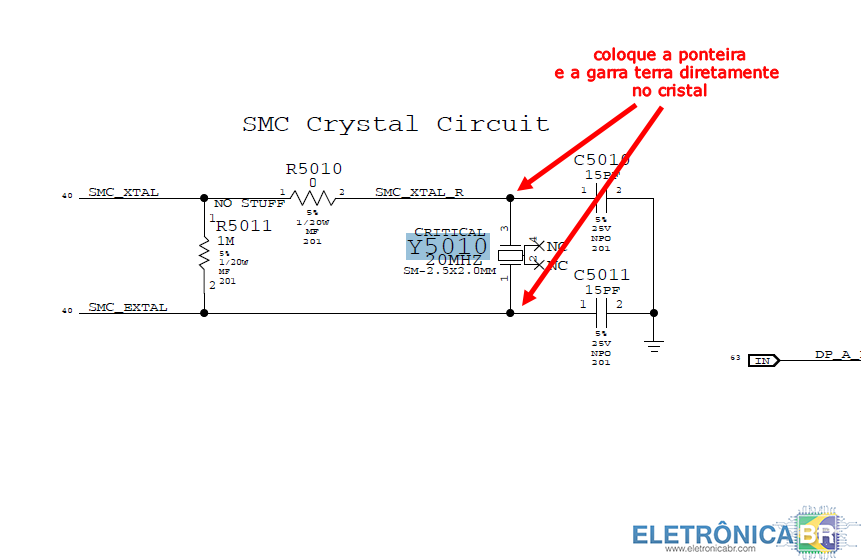

meça diretamente no cristal, colocando a ponteira num pin e garra terra no outro pin.
Tá estranho,  o cristal é de 20Mhz, troca esse cristal.
Se não for o cristal, só pode ser a SMC/IO.
Todos os testes que fizemos aponta o defeito nessa direção.
Todos os sinais e alimetações estão chegando na SMC/IO
Temos RTC e CLOCK na PCH
veja algum de sucata, se for maior ou menor faça uma adaptação, esse clock de 20Mhz tem que aparecer.

O clock tem que ser correto, sem ele o controlador nem funciona, pois fica perdido, o clock é tipo assim, determina o ciclo de trabalho do controlador, exemplo em quantos ciclos ele vai receber uma instruções em quantos ciclos ele vai enviar instruções.
Dei uma rápida e vaga explicação, mas pode pesquisar em livros ou google sobre CLOCK e ciclos de frequência em processadores, microcontroladores e outros.
