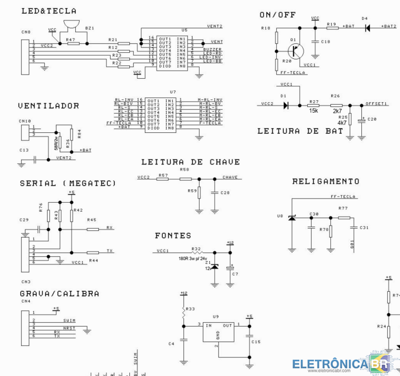

@joao lima RV
Troquei o driver u3 porém não tem tensão no pino 3 e seguindo o diagrama postagem #7 notei que r30 queimou de novo. Como eu havia mencionado em outra postagem. Vi agora que ele queimou novamente.
Vou trocar ele junto com o c14, não sei se tem haver.
sobre a postagem #5 eu vi que postou umas fotos de como deve ser…. Nunca fiz isso!!!
vlw

@joao lima RV@João henrique Henrique@Maru
boa tarde a todos, troquei novamente o r30, c14 e o diodo d2. Aparentemente está tudo normal, porém quando fui fazer as medições nos gates
percebi o valor de 15v nos m1 m10 m20 m2 e valor de 3v
nos m3 m30 m40 m4
Alguém tem a parte do esquema que mostre essa ligações com os drivers? Porque 15v no gates não é normal
Outra coisa que o pino3 do driver está em 21v acredito que esteja certo! Procede???

@joao lima RV
boa noite….
fiz a troca do z1 c7 e r32 e acredito que as leituras estejam certas….
e então coloquei um fet em cada braço e o m2 estourou… e o m4 só queimou…. Fiz a troca do d3 pq o m2 vai entra no pino7 do u2
eu vou mandar aqui as medições em vídeos, para ver se tem algo a mais que posso fazer!

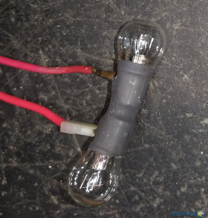

@joao lima RV
Eu vi la na postagem 5 mas como vc usa as lampadas automotivas... como vc monta elas pra usar no lugar do trafo
E lembrando que essas medições que enviei, são só na bateria. deve ser por isso que deve ta só como DC?

Em bateria sempre há pulsos nos gates.
Em rede havera pulsos nos gates dos fets que vão a terra
Carregador de bateria usando os fets do inversor
Link para o comentário
Compartilhar em outros sites
Pose ser a lampada ou resistor de 22R 20w
Soldei os terminais da ponta um no outro ,
devo ter colocado algodão com superbonder na junção das lampadas (não me lembro)
coloquei terminal faston (tirei de bateria velha) na parte metalica da lampada,
coloquei um espaguete termo retratil e aqueci um pouco,
fiz um pequeno rasgo no espaguete para passar os fastons
terminei de aquecer o espaguete
@joao lima RV
aaa sim.... eu ja vi isso aqui em algum lugar...
só mais uma duvida....
os faston que vc colocou.... um vem da junção das lampadas e outro vem da parte lateral?
ou os dois vem da parte lateral?
pq para acender num carro, o polo de baixo vai no positivo e o lateral vai no negativo!
