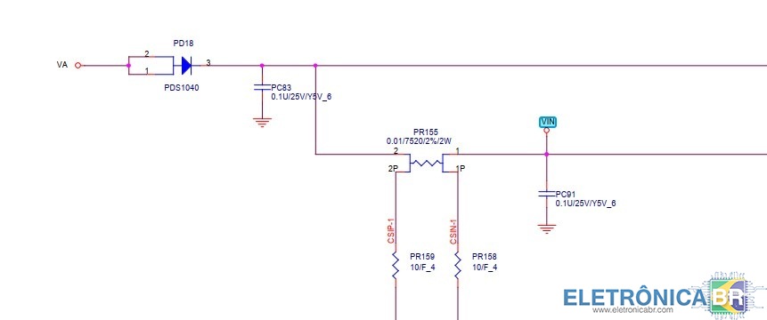

@FLAVIOTECH, @LEONTEC, @Gilson Macedo
Colegas,
Alguém sabe de onde vem Vin para alimentar o catodo de PD9 da proteção VIN Protection Circuit pagina 33 do esquema?
Sem esta tensão PQ5 joga 19 v no gate de pQ31 cortando o mosfet e a placa deixa de ser alimentada pelos 19 v vin e por consequência não liga.
Parece uma proteção contra curto, mas a placa não tem curto tanto que se alimentar com Vin neste PD9 a placa liga e dar vídeo normal.
Queria somente ajuda para entender este circuito e não precisar fazer jumper no catodo de PD9

6 horas atrás, Roberto275803 disse:
Colegas,
Abs,
Roberto
Se ta sem tensao no pd9 so pode ser trilha rompida ou vc na verdade esta burlando os mosfet de entrada e alimentando a malha do VIN, seu problema pode estar em outra parte tipo nao chaveando os mosfet de entrada. Eu abriria um topico exclusivo pro seu caso
Link para o comentário
Compartilhar em outros sites
@Roberto275803 , tensão VA(19V) é chamado de VIN logo depois de passar pelo PR155. VIN pode ser tensão do carregador ou tensão da bateria. Mas, pra ter VA e VIN com carregador, primeiro os 19v VA+ tem que passar pelo PQ31. O divisor formado por PR9+PR11 derruba os 19V VA+ pra 9.5V e faz o PQ31 canal P saturar pra ter VA e VIN. Se ta chegando 19v no gate do PQ31, deve ser por conta do PR11 está aberto. -VAOFF indica sem carregador!
Entendo que o circuito do PQ5 deve ser proteção para o que possa acontecer na linha VIN.

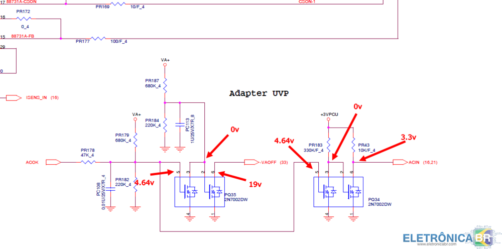

O -VAOFF deve ter nível alto indicando que a proteção tá inativa
-VAOFF em baixa a proteção tá ativa fazendo PQ5B saturar e consequentemente joga 19v no gate de PQ31 fazendo o mesmo cortar.
Nas minhas anotações eu tenho as tensões que devem aparece neste ckt, veja se ajuda.
Veja se entendi @vado ? No meu entendimento, o circuito que está ativando a proteção do circuito da tensão da entrada é o circuito do iC PU1. Nesse circuito da entrada, vejo dessa forma, divisor com resistência iguais entrega 9.5v no gate PQ31 pra ter VA e VIN. VIN aterra VA+ no PQ3 pra deixar de aterrar -VAOFF no bipolar PQ5. Até aqui pra mim é tudo normal.
Já se o PU1 que monitora a linha VA+ encontrar algo errado, ele joga a linha -VAOFF no gnd via pino 1 e consequentemente 19v no gate do PQ31.
