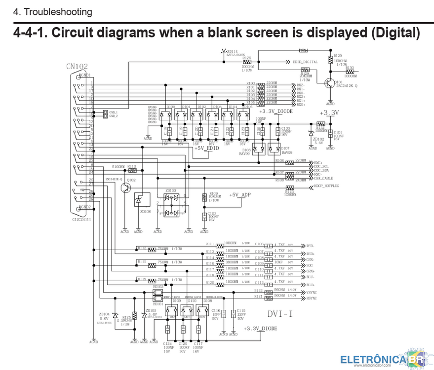

Estou com um monitor Samsung modelo P2270H que não está ligando.
Primeira verificação realizada foi na fonte do aparelho que está ok com a tensão de 14,25vdc de saída.
Fusivel da placa está ok, mas verifiquei que as trilhas do conector hdmi estão danificadas, imagino que possa algum componente entrou em curto. no ponto de medição da tensão de 12vdc tenho 14vdc.
Não tenho a tensão de 3 3vsc e nem a de 5vdc.
Necessito do esquele elétrico.

Vou mudar o seu Topico de area para que você possa conseguir ajuda.
Segue um esquema para que você possa verificar a entrada DVI
E um diagrama em bloco para que você verifique as saidas dos IC das fontes e retorne com seus valores no post.
