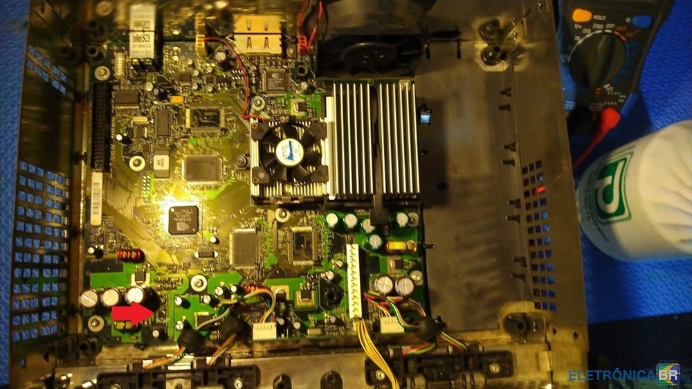

- Xbox Clássico Procuro nome dos componentes
