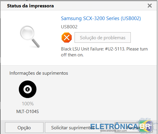

Comecei a receber esta mensagem no status da impressora, acho que não vai ser viável consertá-la, visto que é uma impressora de meados de 2011.
Será que compensa substituir a LSU?

Então pessoal, pesquisei no Aliexpress e encontrei uma unidade por um preço bom.
Acho que vai compensar sim, só que antes eu vou verificar se há oxidação no cabo flat da unidade, em breve eu volto com novidade.

Em 01/08/2025 às 17:30, mail.ademir disse:
Isso pode ser a LSU ou o cabo flat que liga ela na placa lógica.
A impressão em branco também pode ser ela que está causando.
