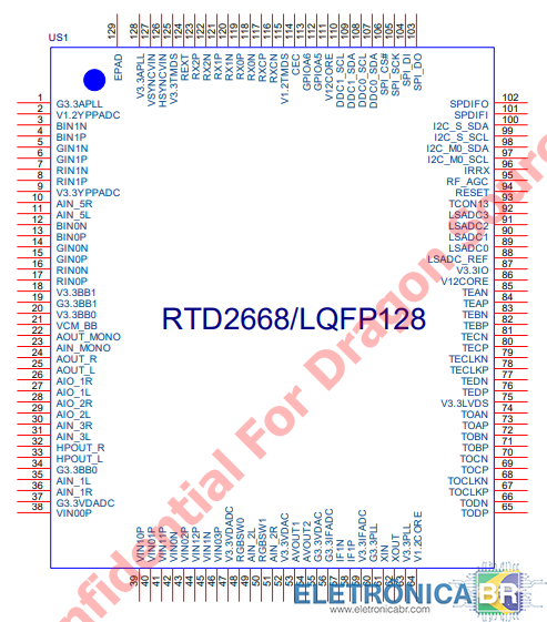

Fazendo um estudo aqui ele tem na propria placa o conector vga-out  e para todos os outros sinais tem um conector LVDS que transfere os sinais para uma plaquinha auxiliar que fica fixada debaixo do conector do cabo da fonte.
Chequei o cabo todos os pinos e está OK. Tem um CI um tal RTD2668 que gerencia todos os sinais LVDS e manda para tela ou para HDMI
Se alguem tivesse as tensões nos pinos deste CI ajudaria muito.

Colegas,
Alguem já resolveu este problema nesta maquina sem esquema. Ela liga rapido, aciona USB, teclado, HD rede wifi tudo funciona e somente o video gerado na propria placa pelo VGA-OUT
Para ligar o LCD tem um conector que envia o sinal para uma placa filha com esta da foto e depois dela sai o sinal para HDMI ou LCD.
Estava acontecendo 3 problemas.
1 - backlight não acendia a tela.
2 - não tem video na tela conforme o cliente tinha falado, pq fiz o led acender com outro sistema e nada de video
3 - saida HDMI também não funciona nesta placa auxiliar
Será que o defeito pode ser mesmo nesta placa auxiliar. Alguem já resolveu problema semelhante/
Bios não é pq já regravei  e troquei até os chips
Abs,
Roberto
