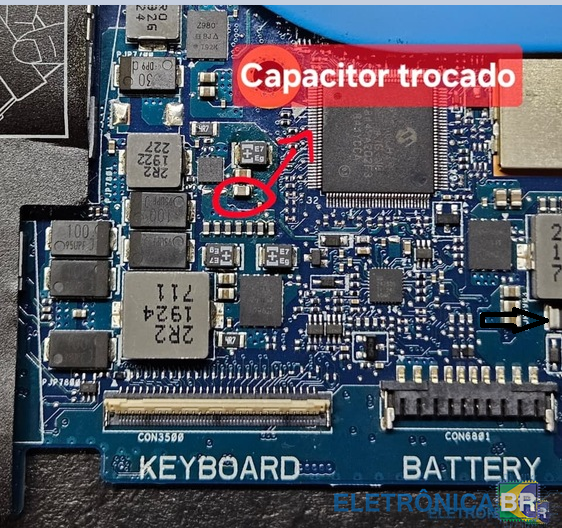

dúvida Dell G5 15 5590 (Vulcan15_N18E) – Não carrega bateria e preso em BIOS Recovery
Notebook chegou sem ligar, encontrei um capacitor em curto próximo ao CI charge (foto anexa).
Após substituição, voltou a ligar, mas só funciona com a fonte.
Cai direto em tela de BIOS Recovery e não sai, pois precisa da bateria carregada, que não carrega.
Testes realizados:
Conector da bateria (5 fios):
Vermelho (VBAT): 0,15 V
Azul (SCL): 3,35 V
Branco (SDA): 0 V
Verde (PRES/ID): 0 V
Encomendei um bateria nova, e o problema persiste. A fonte está boa, pois testei em outro notebook e a bios reconheceu.
O led do notebook pisca muito rápido 5 vezes laranja e 1 vez branco.
Agora, como saber se dei o azar de comprar uma bateria com defeito (já que não é original, e sim da bringIt) ou se o problema está na placa?
Em 01/11/2025 às 20:07, AMDRÔMEDA disse:
Mede esse resistor ali dos dois lados. Esse com a seta preta. Diz aí as tensões.
Com a fonte plugada, 0.14V os dois lados. Sem a fonte, somente com a bateria, fica tudo zerado.
Acabei regravando a bios, o notebook ligou, mas não reconhece a bateria na bios, só a fonte, e fica dando uma mensagem de TPM não detectado.
