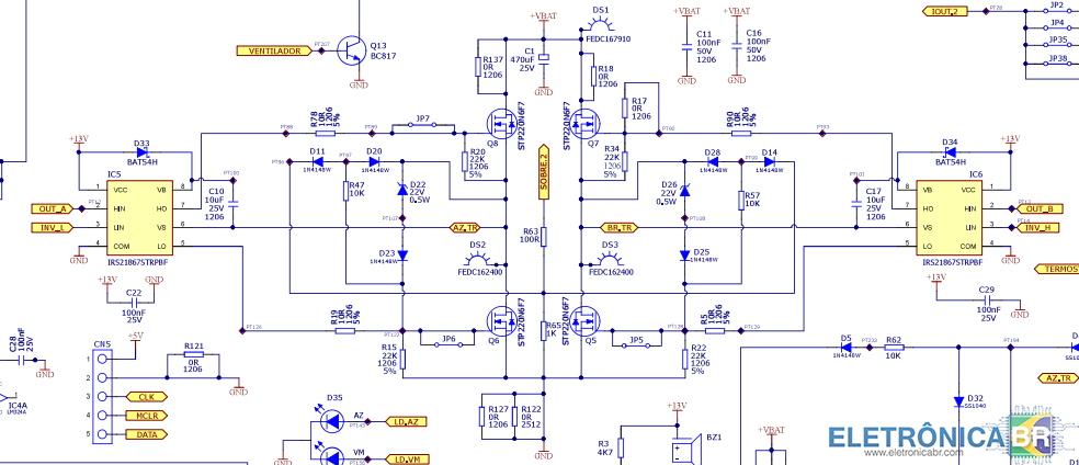

Bom dia estou com esse Nobreak que não liga nada , não faz barulho não acende LED
AS tensões que foram medidas abaixo é com o botão do power Precionado
Já foi retirado o IC7 e as tensões permaneceram as mesmas
Já foi trocado o D6, Q1, Q2 e o IC4 que é o LM324
pelo pouco que entendo o Q1 não esta sendo polarizado, e quem polariza ele é  o Q2

Ao pressionar a chave é injetado um pulso na base de Q2 fazendo que ele fique saturado saturando Q1 gerando tensão para o circuito de fonte alimentando o processador que ira gerar uma tensão de selo mantendo Q 1 e Q2 saturados.
Este pulso é muito rapido so podendo ser medido com osciloscópio

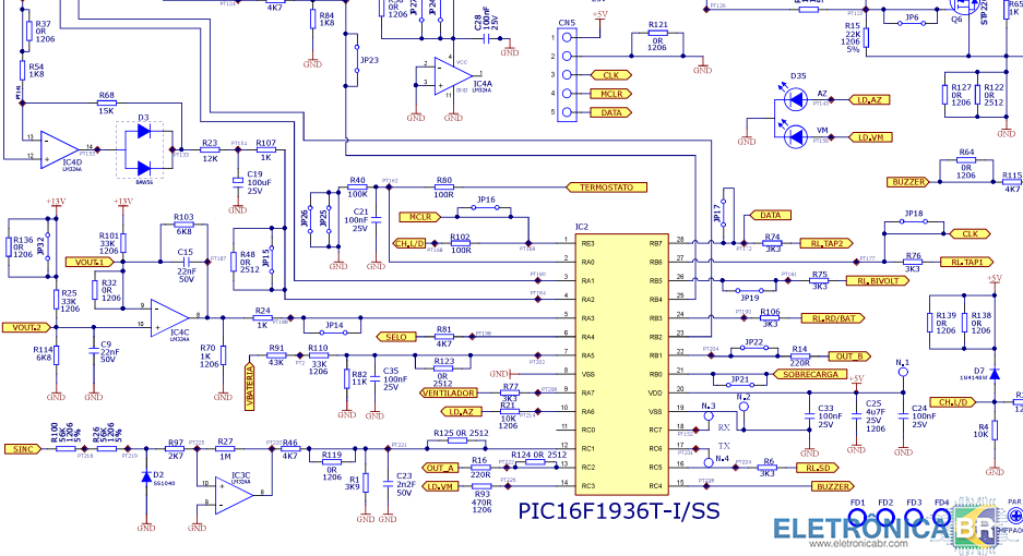

Consegui resolver o problema da fonte o defeito era o D6 e o D16 , agora tenho 5v na alimentação do processador , porém ao ligar o nobreak na bateria ele liga o led faz o bip e aciona o coller, porem não liga. e logo em seguida desliga
Acredito que esse defeito seja o processador
