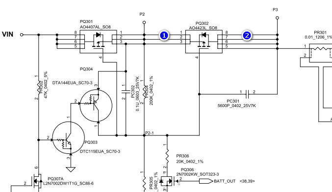

Lenovo G400s Placa VILG1/G2 LA-9902P Não Liga

Esse 4422 deve ser o AO4422. Não serve, é canal N.
O outro não encontrei referência.
Com o código do componente, pesquise no Google.
Por exemplo, AO4422 Datasheet ou AO4422 PDF.

Se tiver algum P1203EVG ou P1003EVG servirá.
