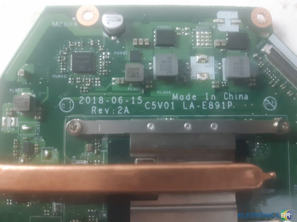

  5. Solicito BIOS para um Acer Aspire 3 A315-53 Series C5V01 LA-E891P Rev: 2A Core I3 8th caso alguém puder me ajudar desde já agradeço.
