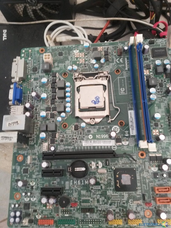

  2. Opa,tudo bem pessoal? Peguei essa placa mãe aqui pessoal e ela não está startando. Concegui o esquema elétrico na internet mas preciso muito do bordview dela pois estou com dificuldade pra achar certos componnetes na mesma. Vi q esse arquivo se encontra aqui na net ,porém está em foruns q pedem $$$ pela informação e eu não posso pagar por isso no momento. Alguem teria o tal arquivo .cad pra compartilhar? Sobre o problema da placa, a principio parece q se trata do super i/o Nuviton NCT6776f q não esta startando a placa devido a falta de algumas tensões em stand by(5vref q faz subir o 3v_dac),mas como disse, estou com dificuldade de achar certos componentes q geram esssas tensões. Desde já grato a todos!!!
