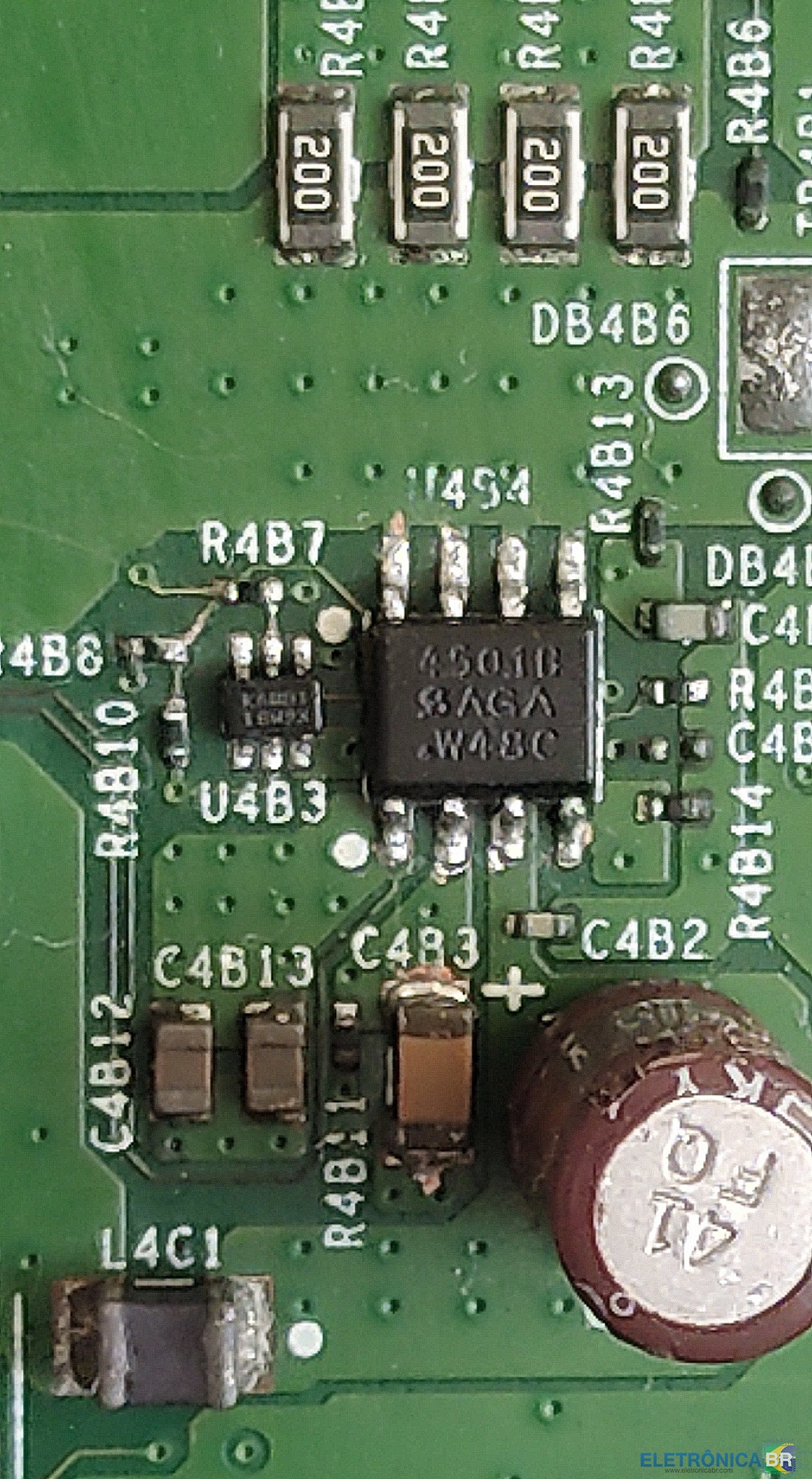

Boa noite. Estou com esta minha placa parada aqui com defeito, ela não liga, não dá sinal de nada, e resolvi tentar consertar para remontar um computador aqui pra ajudar nos consertos, pesquisas e para jogos simples. Montei a placa na bancada de teste, ao plugar a fonte consigo as voltagens de stand-by, 5v no Standby (fio roxo), 5v no PS_ON (fio verde) e 3.3v chegando lá no pino de POWER ON. Pois então, ao dar poweron não liga nadinha. Retirei o conector 12v do processador, tentei poweron e também não ligou nada. Desmontei tudo denovo, removi tudo, e saí à procura de curto. Não apresenta curto nos 12v do processador, no conector atx, único lugar que me retorna uma resistência baixa, cerca de 22 Ohms é os 5v, e aqui neste grupo de resistores que faz parte da linha. Parti pra mais uma tentativa. Montei o kit novamente na bancada, e dessa vez decidi jumpear direto no conector atx pra forçar ligar, e a placa ligou, deu vídeo, e pediu pra configurar a bios. -Notei que com a placa somente energizada, o grupo de resistores de 2000 lá na parte superior direita (imagem acima) estava esquentando; -Notei que com a placa somente energizada, não achei voltagem alguma nos pinos da bios; -Notei que se eu jumpear as USB's para 5VStandby, elas são alimentadas sem maiores problemas; Pelo descrito, poderiam me ajudar com esta empreitada? -

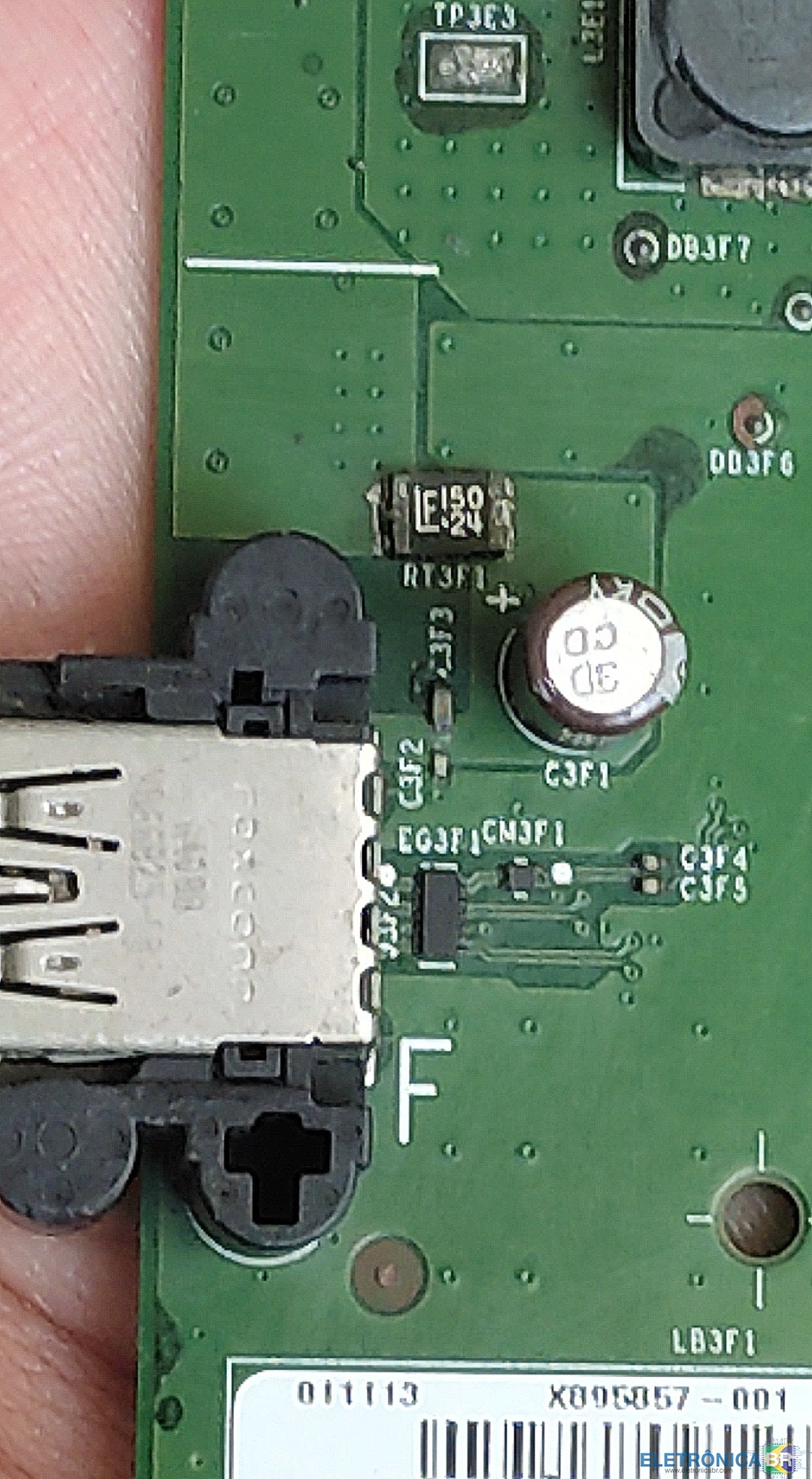

Aproveitando, hoje testei a USB lateral, pois li em outros posts que causa sintomas de ligar e desligar, de não fazer checagem e do plim também, e vi que estava oscilando a voltagem entre 3.6v e 5.0v, medindo no fusível RT3F1. Retirei o mesmo para isolar a USB e testar no pad esquerdo. Continuou oscilando. Ele recebe V_5P0DUAL do lado esquerdo, que vem lá do U4B4 de serigrafia 4501B, então levantei ele e dei um trato nele e nos pads. Colocando de volta, agora estabilizou os 5v da USB e no grupo de resistores acima dele. Agora, testando com um controle conectado na USB consigo dar Power na placa. Menos um problema. Ah, também soldei um botão na placa no Power pra facilitar. -
