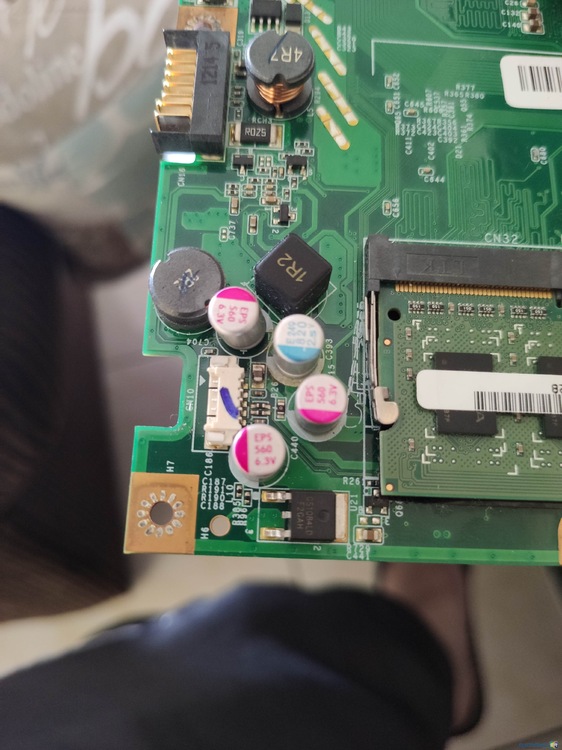

Boa tarde, ele liga e se desliga, capacitores w bobina esquentando muito, mas não estão com fulga ou em curto.
 em análise Microboard ultimate U342, placa mãe é M42g npb. Notebook não ligando , tenho 3.3 volts e 4.95 volts , so
